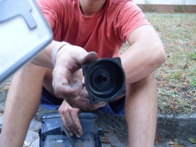

Kein neuer Gasschieber! Sondern die haben einen mit Bohrungen genommen und einen Metallring eingesetzt um die Löcher zu verdichten! Siehe Bild 1,2 und 3. Ist ja erst mal eine riesen Schweinerei mir einen neuen Gasschieber zu berechnen und dann nur eine Metallhülse einzulegen.

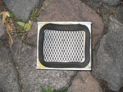

Ich hab auch mal den Luftfilter fotografiert (siehe Bild 5 und 6). Liegt es vielleicht an dem?

Hat der Händler Dir denn einen NEUEN Schieber verkauft oder einen eindeutig gebrauchten? Auf den Fotos sieht der im Vergleich zum anderen schon recht neu aus, (Farbe vom Kunststoffring unter der Membran).
Das verschlieߟen mit dem Messingring ist gängige Praxis, vielleicht war kein ungelochter Schieber in akzeptabler Zeit lieferbar?

Den Luftfilter würd ich übrigens ersetzten.
Hmm, jo, stimmt. Der Linke is wohl der, den du mitgebracht hast? Und rechts dann der neue? Dann wär das ja schonmal klar Big Grin

saxonfahrer schrieb:Ich bin jetzt nicht ganz sicher, aber die Vergaserdeckeln mit der "Führung" drin sind doch die 50PS-Deckel oder?
Der Vergaserdeckel ist ein 60er (s. Vergleichsfotos)
