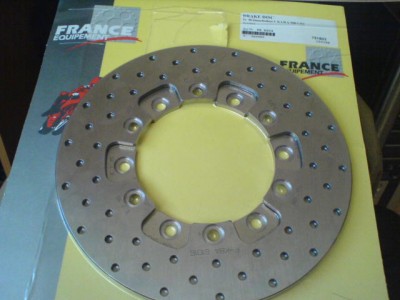

Moin Jürgen.
Meinst du diese hier?
Bremsscheiben
13.10.2010, 04:34
Moin Jürgen.
13.10.2010, 09:59
Nein, das sind ja die France Equipement.
Ich suche Bilder der Ferodo Bremsscheiben und wenn ich schon mal dabei bin suche ich auch noch die Bilder der ABM und Braking.

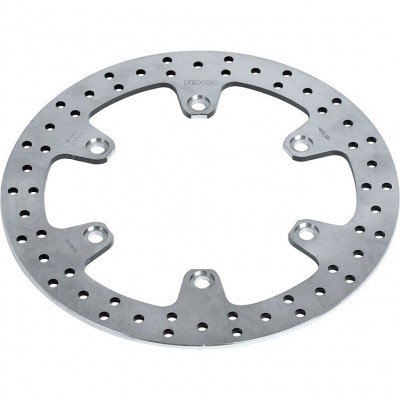

antibike schrieb:Ich suche Bilder der Ferodo Bremsscheiben... [Bild: http://i40.twenga.com/auto-motorrad/moto...343414.png] leider nicht auf der Zette...
13.10.2010, 12:36
gpz-norden schrieb:leider nicht auf der Zette...Diese Bilder hab ich im Internet auch gefunden, leider sind das keine Aufnahmen der FMD0101 oder FMD0218. Im Polo Onlineshop gibt es das Bild auch etwas größer und dort kann man sehen das die FMD Nummer auf der Bremsscheibe eine FMD0010R sein sollte.
