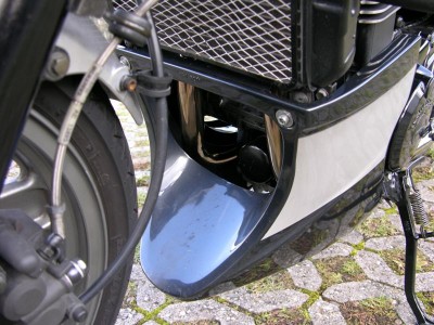

So, jetzt mal ein paar Erfahrungen mit dem Delkevic-Krümmer.
Vorab, das Teil ist sauber verarbeitet und, was wohl das Wichtigste ist, er passt. Krümmung und Rohrdurchmesser sind identisch mit dem Original, im Lieferumfang ist ein kompletter Dichtungssatz enthalten: 2x Dichtung Krümmer/Motor, 1x Dichtung Verbindungsrohr sowie 2x Dichtung Endtopf. Außerdem sind 3 Auspuffschellen (1x Verbindungsrohr und 2x Endtopf) dabei. Ich habe den Krümmer bei Ebay bestellt, mit Paypal bezahlt und hatte bereits 4 Tage später das Teil in Händen, war absolut super! Die Montage verlief problemlos, ich habe sogar den Eindruck, dass meine Hashiru-Pötte jetzt sauberer sitzen als mit dem Original-Krümmer, da wollten sich die Teile nicht sauber gleichmäßig ausrichten lassen, der rechte stand immer etwas mehr ab als der linke. Fazit: Wer einen Edelstahlkrümmer sucht, kann hier bedenkenlos zugreifen und ich finde auch den Preis okay. Zum Abschluß noch ein paar Bilder, allerdings mit montiertem Bugspoiler.
