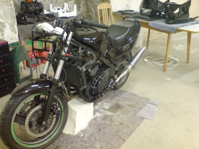

Nun das Problem habe ich mit der Vorderradbremse in denn griff bekommen.
Ein Satz neuer Dichtringe für die Bremssättel haben wunder gewirkt.
Der Bremsdruck ist wieder da und die Gabelfedern sind drin.
Martin leg deine aber nicht weg ich brauch Sie dennoch!
Hab nun die Hülsen und Unterlegscheiben der GPX750R drin!
Alles zusammen gebaut stand sie dann da *ja lechts* :arrow:
Bis ich gemerkt habe das die Wapu undicht war
so ein Rotzt aber auch na ja wieder das Kühlwasser abgelassen und neu abgedichtet. Jetzt ist es dich.

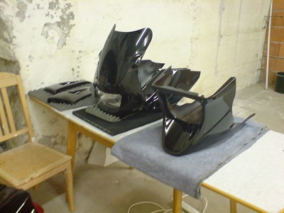

Imoment kämpf ich mit denn Halterungen der Zusatz Verkleidung. Einseite hab ich schon montiert bis ich gemerkt hatte das das Spaltmaß Zugross ist zwischen Kanzel und Verkleidung.
Also wieder alles runter und das Geweih noch etwas nach biegen.
Gesagt getan gemacht.
