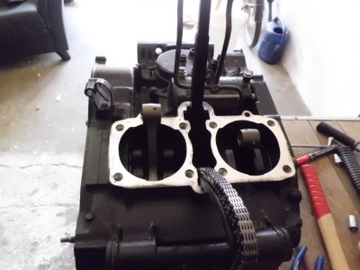

So, wie Drask schon schrieb waren wir leidlich fleiߟig, hab auch Bilder gemacht.
Und nix, die gibts heute schon! Wink
Kolben, Zylinder, Zylinderkopf, Nockenwellen in Top-Zustand., allerdings ist ein kleiner Abdruck des Kolbens des ersten Zylinders im Kopf zu sehen. Oha!
[attachment=3]
Irgendwie kommt der Kolben zu weit hoch, hier mal die beiden Pleuel.
Affallend ist der ungewöhnliche Verharrungszustand des rechten Pleuels auf dem Photo.
[attachment=4]
Das Pleuel hängt unten bombenfest, die Ursache fand sich als Bronzeschnitzel in der Ölwanne:
Wie Drasak schrieb, sind wir vorerst beim Teilen der Gehäusehälften gescheitert, irgendwer hält da noch fest.
Wir kriegen sie zwar rundum soweit auseinandergedrückt, daß die beiden Paßhülsen freiliegen, (also ca. 5-8mm) aber dann ist Schluߟ.
Weiߟ einer, ob der Innenteil des Kupplungskorbes zwingend auch demontiert werden muss? Daran sind wir eben mangels Schlagschraubers nämlich vorerst gescheitert.
Soweit erstmal, Fortsetzung folgt.

Sind die Pleuel genauso gelagert wie beim Auto?
Also mit Pleullagerschalen?
Dann wird sich dieses wohl zerrieben haben und dadurch hat der Kolben auch mehr Spiel nach oben hin.
Deswegen wird er dann auch oben mal kurz angeklopft haben bevor sich das ganze verkeilt hat.
#69
Ja genau, sind normale Lagerschalen.
Den Abdruck des Kolbens im Brennraum halt ich jetzt nicht für bedenklich, der hat da durch das zeitweise erhöhte Spiel im Pleuelfuߟ nur mal ganz zaghaft guten Tag gesagt.
Mehr Sorgen macht mir die Tatsache, daß sich die Lagerschale da unten quasi kaltverschweiߟt hat, bin mal gespannt, wie an der Stelle jetzt der Hubzapfen der Kurbelwelle aussieht. Think

rex schrieb:...., bin mal gespannt, wie an der Stelle jetzt der Hubzapfen der Kurbelwelle aussieht. Think
nicht gut, ich tippe auf neue Welle.

Schau mal nach, ob der Leerlauf drin ist, (also sich das Ritzel drehen läߟt) wer weiߟ....
Ansonsten mach mal ein paar Verbindungschrauben zwischen den Gehäusehälften wieder rein, reparier das Gegenhalterwerkzeug und wir fahren Anfang der Woche nach Brachelen.
Da wohnt ein guter Bekannter mit freier Auto/Motorradwerkstatt, der hat nen vernünftigen Schlagschrauber und vielleicht noch einen guten Tipp parat, manchmal ist man selber halt blind.

Na, zähl mal nach, aber versprich Dir nicht zuviel davon, wenn da noch ne Schraube drin wäre hätten wir das Gehäuse nicht rundum soweit auseinander bekommen.
Vielleicht liegt da doch noch eine versteckte Ölsteigleitung?
Aber trotzdem hier mal ein Bild von der Unterseite aus betrachtet, müssten da schon 16 Schrauben sein.
