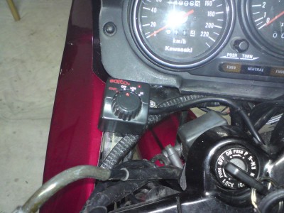

Jetzt gerade auch noch die Griffheizung fertig montiert...
Warum legst du dir den Schalter nicht vorne auf die Verkleidung in der Kanzel ? Unter der Sitzbank ist doch unpraktisch.
Hast das aber auch in Reihe zum Zündschloss geschaltet oder? Sonst läuft dir ja die Batterie leer, wenn du eingeschaltet lässt.
Ansonsten praktische Dinger, hab ich von der Vorbesitzerin noch dran Clap
Ganz einfach... Welchen Sinn hätte ein zusätzlicher Schalter, der direkt neben dem normalen Steuerschalter sitzt?
Riiichtig.... keinen Laughing
Der Schalter unter der Sitzbank ist quasi der Hauptschalter. Nur wenn der an ist, hat die Steuereinheit vorne am Tacho saft und kann somit die Griffe an- und ausschalten...
Ich habe den Hauptschalter mit Absicht unter die Sitzbank gemacht, damit kein Scherzbold mir die Heizgriffe anmacht, wenn Kiwa irgendwo allein steht und wenn ich zurück komm, ist die Batterie leer...
Darum unter der Sitzbank, wo man Ihn 1. nicht sieht und 2. man den Schlüssel braucht, um dran zu kommen Mr. Green
Klingt logisch? Ist auch so Tongue Laughing
Auctor schrieb:Warum legst du dir den Schalter nicht vorne auf die Verkleidung in der Kanzel ? Unter der Sitzbank ist doch unpraktisch.
Wahrscheinlich, damit keiner aus Spaß beim nächsten Treffen am geparkten Mopped den Schalter anmacht und die Griffe einschaltet. Wink
Die Daytonas haben laut Beschreibung einen Unterspannungsschutz, die schalten sich angeblich automatisch ab, wenn die Batterie leerzugehen droht.
Ich hab mal drauf vertraut, und zunächst der Einfachheit halber mal direkt an der Batterie angeschlossen.
Mal sehen, wie sich das bei der Besitzerin bewährt. Think
edit: Drasak war schneller... Laughing
Rolleyes
Heiߟt also, wenn du vergisst deinen Hauptschalter auszumachen und die Steuerung noch eingeschaltet ist, läuft die Batterie, Zündung EIN oder AUS, trotzdem leer...
