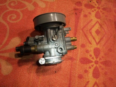

Hi Gero, habs befürchtet, bei Deiner Gemischregulierschraube fehlt die Spitze - und die steckt noch im Gehäuse...
Die ist mir damals beim rausdrehen abgerissen und steckengeblieben, hab Dir wohl den falschen Vergaser mitgegeben Shifty
So sieht Deine aus:
[attachment=3]
Und so sollte es sein:
Laß das erstmal mit dem Ultraschall, kriegst von mir ein anderes Vergasergehäuse und ne intakte Schraube.

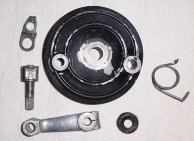

War aber heute reinigungstechnisch auch fleiߟig, hab mich um die frisch aus Italien eingetroffene Ankerplatte für die Trial-Fantic gekümmert.
Vorher:[attachment=1]
Nachher:[attachment=0]

Man kann auf dem Bild nicht viel erkennen, aber die Spitze ist da drin zu sehen:
Wieso reisst die Nadelspitze ab? War sie festgebacken? Wenn ja, wieso?
Wenn sie wegen irgenwas dadrin "klebt" und nicht irgendwie verkantet ist, also das Problem vielleicht thermisch, oder chemisch lösbar ist (weil mechanisch ist da wohl nicht viel zu reissen), wollen wir das doch nicht unprobiert lassen.
War bei Tweety auch allerdings die Leerlaufgemischregulierschraube (wat n wort ) hat der 2 -radmeister meines vertrauens mit warmmachen wieder raus und gängig bekommen !
Grüsschen Pitter
Danke Pitter für den optimistischen Beitrag Clap Schön auskochen, den Magic-Schall drauf beamen und dann von innen kräftig pusten - das wäre jetzt meine Strategie, um den Splitter zu entfernen.
Nene , der hat das ding mit dem Brenner warmgemacht und mit ner art Lötfett für fluffigkeit gesorgt ! Dat sah echt Rustikal aus ! Hat wohl damit zu tun das der Guss und das Messing sich unterschiedlich ausdehnen ! Bei mir war das ganze Ventil fest und natürlich die Schraube versaut aber nach 20 min. wars draussen !
Grüsschen Pitter
hi Gero,
hab mir das ganze grad nochmal genauer angeschaut: Die (abgebrochene) Spitze der Schraube scheint nur eine Führungsfunktion zu haben. Sie sitzt einfach in einer Sackbohrung drin, öffnet und verschlieߟt vermutlich also nichts.
Dafür spricht auch, daß sie nicht konisch, sondern zylindrisch (mit ca. 1,1mm konstantem Durchmesser) geformt ist.
Die Regulierung findet wohl weiter auߟen zum Schraubenkopf hin statt, da sind zwei Bohrungen seitlich im "Schraubenkanal" drin.
Ist alles aber nur sehr schwer mit einer Taschenlampe zu erkennen...
Eine Bohrung geht jedenfalls an die mit dem roten Pfeil gekennzeichnete Aussparung, der grüne Pfeil kennzeichet die Lage der Regulierschraube.
Um den Verlauf genauer sehen zu können, müsste man den grauen Plastikring aus der Ansaugöffnung kriegen, dabei geht er aber wahrscheinlich kaputt... Think
Hab die Lochung entdeckt und wenn man mit ner Taschenlampe reinleuchtet sieht man, wie du zeigst, hinterm Plastikring den Schimmer aus der kleinen Öffnung.
Ich köchel und röchel grad die ersten Vergaserteile durch. Mal sehen ob es hilft. Vielleicht schüttelt sich die Spitze ja frei...

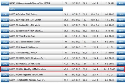

GOL in Italien hat unseren Kolben noch im 2012´er Katalog gelistet. Dance
Ist zwar jetzt nicht so der Premiumhersteller, aber immerhin besser als nix, der Preis geht ja auch!
Hier mal der Link

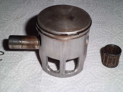

Und hier ein Foto vom Origal-Kolben, hab gestern mal einen der Schlachtmotoren geöffnet.
Scheint gut Wasser abbekommen zu haben...

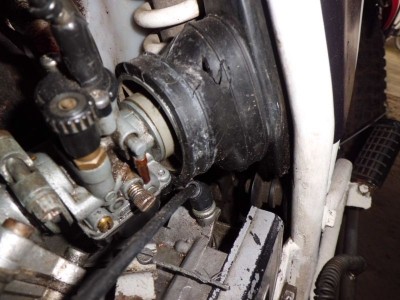

Wenn Du Dich bei Pandikow schlau machst, frag mal, ob der Ansauggummi zum Luftfilterkasten noch lieferbar ist.
Wenn nicht, haben wir ein Problem.
Das Teil geht von rund auf Oval, ist also nicht so einfach nachzubauen.
Meiner ist total zerbröselt und taugt bestenfalls noch als Muster.

Kannst du mal ein Bild vom Oval-zu-rund-Gummi machen?

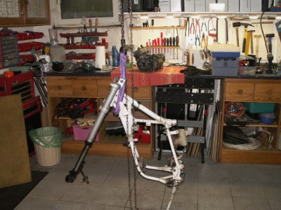

Dann waren da noch ein paar Teile in der einen Kiste, wo der Motorblock drin war.
[attachment=3]
Der Motorblock wartet auf eine nähere Betrachtung und die vordere Hälfte des Fahrwerks hängt mal am Decken-Haken.
Jetzt überlege ich, ob ich erst den Motor zerlege, oder ob ich mich um Gabel und Lenkkopf kümmere...

Hie mal zwei Bilder vom Gummi:
Ich konnte Dir leider keinen Ansauggummi mitgeben, hab nur den einen schrottigen vom Bild, der ist noch viel schlechter, als er da aussieht.
Hab mir allerdings schon Gedanken über eine Notfall-Alternative gemacht:
Ist ein (hoffentlich halbwegs flauschiges) Silikon-Reduzierstück für einenen Ladeluftkühler, hat genau die Innenumfänge, die wir brauchen, und gibts für knapp 20,- in der Bucht.

Es muss doch irgendwas geben, was passt. Und da es wohl nur um eine Verbindung für die Luftzufuhr geht, dürfte es ziemlich egal sein, wie das Ovale ans Runde kommt. Hauptsache irgendwas aus Gummi und mit entsprechender Länge.
Ich muss mal den Lufi-Kasten von ganz hinten nach vorne kramen, dann hab ich das ja selbst vor Augen.
Es gibt doch auch son Silikon-Zeugs zum Formen sprühen (also Negativ-Formen zum Ausgiessen). Damit könnte man zur Not auch mal rumpanschen und versuchen sich einen selbst zu formen.

Ich denk mal, das blaue Reduzierstück da auf meinem Foto funzt schon.
Es hat auf der einen Seite innen 60mm wie am Vergaseranschluߟ, auf der anderen Seite sind es 70mm, das kommt ungefähr hin.
Ist laut Beschreibung bis 200° Temperaturfest, kann also notfalls mit dem Heiߟluftfön geschmeidig gemacht werden, und soll zudem noch ein paar Millimeter im Durchmesser dehnbar sein.
Aussen gehört ja sowieso noch eine Blechschlauchschelle rum, die auf meinem ersten Foto fehlt. Die passt sich ja auch ans Ovale an, dann bleibt alles in Form, bin da grad sehr optimistisch. Big Grin
