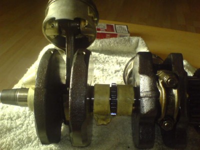

rex schrieb:So Leute: Wer hat denn schon mal den Zylinderkopf demontiert und kann das bestätigen ooder korrigieren?
brauchst nur mal bei Bike Teile Kurbelwelle für die GPZ eingeben und dann kannst Du an den Bildern schon sehen, was ich meine...die beiden Pleuellager liegen genau gegenüber... :lupe:

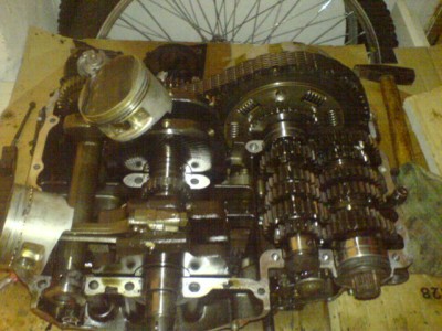

@ Pakonti:
Prima mit den Bildern, jetzt haben wir es amtlich. Nix Parralleltwin, schnöder Reihenzweizylinder also, hehe.
