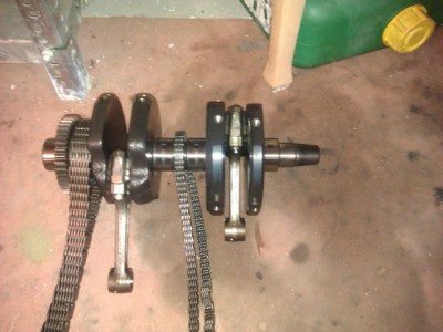

Was dabei raus kam war. Pleullagerschaden am 2 Pleul. Links.

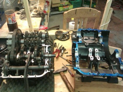

Beim ersatzteilespender die Kurbelwelle raus.
Was ja einfach war.
Dann zu Uwe's Motor.
Da erstmal etwas Gereinigt. Der sah noch aus *G*

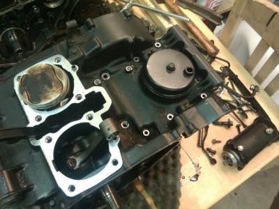

Alles Demontiert wie:
Anbauteile alle weg
Kopf und Block runter
Alle Schrauben auf, und die Gehäusehälften Teilen
Was wurde gemacht im enteffekt.
Die Kurbelwelle getauscht.
Eine Neue Fuss Dichtung und Kupplungsdichtung eingesetzt.

Imomet sieht der Motor wieder Komplett aus. Muss nur noch die Nocken einstellen und denn Rest zusammen bauen.
