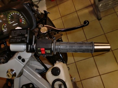

Habe mittlerweile den Lenker wieder an den Rahmen geschraubt.
Auߟerdem hab ich hier noch ein paar Telefix-Stummel, doch dazu mehr wenn die Gabel an die Reihe kommt.

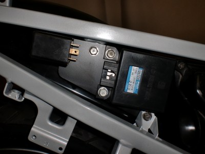

Die Halterungen der Zündspulen sind auch fertig um wurden zusammen mit nem Tacho und den Scheinwerfer wieder angeschraubt.
[attachment=8][attachment=7][attachment=6]
[attachment=5]

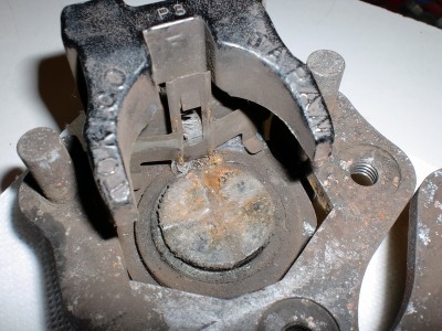

Dann habe ich mich mal den Bremssätteln gewittmet. Die sahen schon arg vergammelt aus. Wink
Komischerweise sind die Bremsklötze nur auf der dem Kolben gegenüber liegenden Seite abgenutzt. Die am Kolben sind noch so gut wie neu. Think Think
[attachment=4][attachment=3]
Hab die Bremssättel dann erstmal zerlegt und gesäubert. Die Dichtungen waren nach einer Nacht in "Prilwasser" wie neu...

Guardian schrieb:Dann habe ich mich mal den Bremssätteln gewittmet. Die sahen schon arg vergammelt aus. Wink
Hi Guardian,
das Phaenomen kenn ich selber auch schon von mehreren bisherigen Fahrzeugen mit schwimmenden Sätteln.
Eigentlich erwartet man den höheren Verschleiߟ aus dem Bauch heraus ja tatsächlich eher am Kolbenseitigen Bremsbelag.
Ich erklär mir die Sache so, daß bei nicht mehr ganz gängigem Sattel der dem Kolben gegenüber liegende Teil nach einer Bremsung noch eine Zeitlang an der Scheibe "kleben" bleibt, und so der höhere Verschleiߟ verursacht wird.
Hast übrigens wieder sauber hingekriegt, den Sattel!
@ ometa Hätte ich das mal gemacht...Doch nun ist er ja repariert Smile Die Dichtung hab ich einfach nur in warmes Pril-Wasser gelegt und nach nem Tag konnte man den Schmutz mit nem Finger entfernen und die Dichtungen sahen so aus.
@ rex So könnte die ungleiche Abnutzung natürlich auch erklärt werden. Dagegen hilft wohl nur regelmäߟige Wartung.

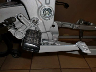

Dann habe ich das Bremspedal gerichtet (das Bild von vorher find ich grad nicht aber das reiche ich nach Laughing) und anschlieߟend entrostet und lackiert... In diesem Zug kam dann auch die rechte und linke Fuߟrastenanlage dran. Genauso erging es auch den beiden Tankhaltern.

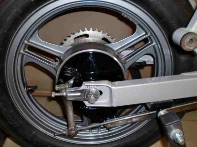

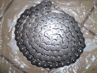

Da die Kette der 93'er A noch ziemlich neu ist doch durch die lange Standzeit an einigen äuߟeren Ketengliedern angerostet war, wurde sie in Petroleum eingelegt und nun gibts kein Rost mehr und ansonsten ist sie auch wieder super sauber geworden. Big Grin Auf der Kette befand sich sogar noch das werksseitige Kettenfett.

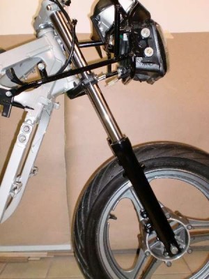

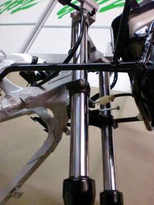

Die Gabel wollte ich eigentlich auch von der 93'er nehmen, doch dann bin ich bei eBay für kleines Geld an neue Standrohre gekommen und somit habe ich diese mit den Holmen der 93'er Gabel verwendet.
Die Holme waren zwar noch relativ gut vom Lack doch einige Steinschläge und Lackplatzer waren vorhanden und da ich die Gabelsimmeringe eh tauschen wollte, habe ich die Holme auch gleich lackiert. Leider kann man das glänzen im Keller ohne Tageslicht rellativ schlecht mit der Kamera festhalten. Crying or Very Sad
Und da der Keller mal wieder gereinigt werden musst (Staubsaugen und so Laughing ) sollte die Zette als nächstes ihre Räder bekommen damit sie durch die Gegend geschoben werden kann. Smile
Also erstmal Felgen säubern und ein wenig aufpolieren. Für das Vorderrad musste soweit ja nichts mehr gemacht werden...Doch für den Einbau des Hinterrades mussten noch die Bremsankerplatte und die Kettenradaufnahme "verschönert" werden. Und zu guter Letzt gab es dann noch zwei neue Endtöpfe für die Zette. Später suche ich nochmal ein paar mehr Bilder zur Gabel und zur Kette...
[attachment=9]
[attachment=8]
[attachment=7][attachment=6][attachment=5][attachment=4][attachment=3][attachment=2][attachment=1][attachment=0]
Heute werde ich mich mal auf die suche nach nen "schönen" Lufikasten machen und diesen und den Kabelbaum wieder in den Rahmen hängen...
Und noch ein paar Bilder. Cool

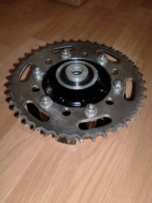

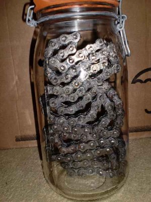

Das Kettenfett vom Kettenradträger zu entfernen war auch kein Kinderspiel. Da war bestimmt ne Schicht von 3mm drauf.
Nur leider konnte man diese Schicht nicht in einem abziehen. Laughing Laughing [attachment=4][attachment=3][attachment=2][attachment=1][attachment=0]

Aber ein Bild von der gesäuberten Kette habsch gemacht.

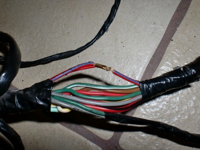

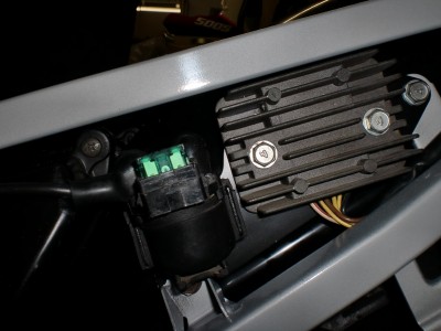

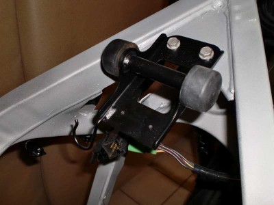

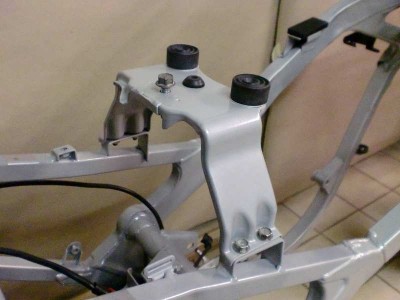

Heute hab ich mir dann mal den Kabelbaum angesehen. Verbastelt ist er nicht und der Dreck ging auch gut ab. Leider gab es einige Scheuerstellen welche ich mit Isolierband bekämpft hab. Laughing
Lediglich an einer Stelle war ein Kabel an einer Stelle "blank". Doch dazu hab ich das äuߟere Isoband entfernt und dann nochmal das durchgescheuerte entfernt. Dannach erst das Kabel mit neuem Isoband umhüllt und dann wieder alle Kabel mit schwarzem Isoband umklebt.

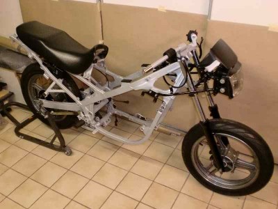

Jetzt war es hier im Fred ja einige Zeit still, da ich für meine Abschlussprüfung etc. "lernen" musste und zwischenzeitlich standen ja auch einige GPZ-Treffen im Kalender.
Doch mitlerweile ist der Kabelbaum wieder verbaut und alle Lämpchen blinken wieder. Big Grin

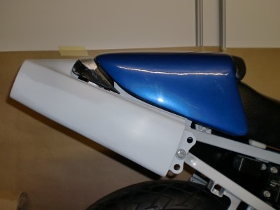

Auߟerdem hab ich noch ein wenig am Soziusgriff weitergearbeitet und ihn ein wenig mit Spachtelmasse in Form gebracht.
Auߟerdem hat die Zette ihren hinteren Spritzschutz und schöne kurze Blinker von der ZR-7 bekommen.
Der Seitenständer ist auch schon wieder lackiert und montiert.
Doch leider gestaltet sich das Fotografieren im Keller momentan recht problematisch, da die Zette dezent mit allen möglichen Kisten zugestellt ist. Wink
Doch die Fotos reich ich dann bei Gelegenheit nach. Hab jetzt ja erstmal genug Zeit den Keller aufzuräumen. Confused
Bevor ich es vergesse... Damit ich die schönen Kellerman Lenkerenden wie beim D-Modell montieren kann hab ich die A-Gasdrehgriffhülse gegen eine vom D-Modell getauscht und mir eine ca. 1,5 cm lange Distanz aus einer Blinkerverlängerung von Louis gebastelt. Damit hat man dann auch endlich genug luft zwischen der Gashülse und dem Lenkerende.
Rubino schrieb:
Guardian schrieb:Ich denke wenn er eigentliche Griff wegfällt sieht die Zette mit Soziusabdeckung besser aus. Auߟerdem hat man eine "rellativ" klare Linie im Heck.
Aus Erfahrung kann ich dir sagen: Leider nein Big Grin
Wie du jetzt schon sehen kannst hast du nachher 3 verschiedene Kanten am Heck.
Jedes Teil hat seine eigene Linie und alles in allem will nicht so recht zusammenpassen.
Da wäre eine der Soziusabdeckungen die den Bügel ersetzen sinnvoll gewesen.
Aber mach mal, ist immer noch besser als mit Bügel.
Und: Nachmacher :teasing-tease:
Laughing
Aber es sieht besser aus als mit Wegschmeiߟgriff. Laughing Laughing
Die Idee hatte ich auch schon als ich meine D gekauft hab. Doch ich hab den Griff mal an die D geschraubt und muss sagen, dass es zur D überhaupt nicht passt, da das Heck nicht wie bei der A schräg und vor allem rund abfällt.
Und so eine Abdeckung fliegt hier im Keller ja auch noch rum, doch die muss erst noch richtig angepasst werden. Whistle

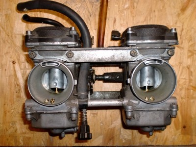

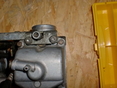

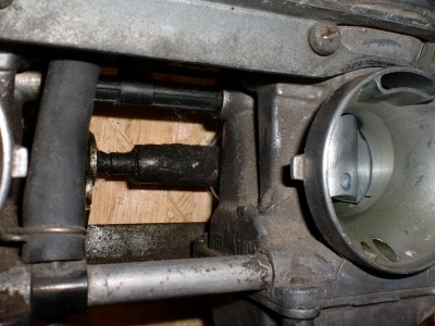

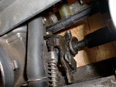

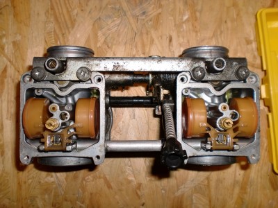

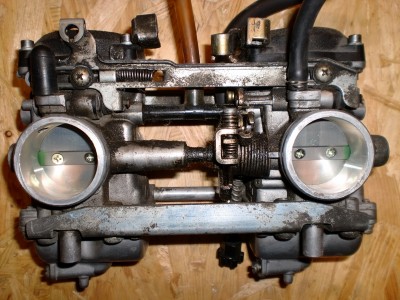

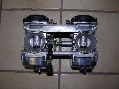

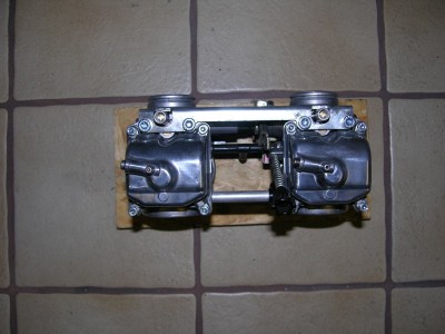

Naja wie dem auch seih hab ich mir nachm Diemelsee mal den Vergaser vorgenommen. Der war schon ziemlich "verunreinigt".
Von innen sah er allerdings nicht ganz so schlimm aus wie erwartet...
Mich wundert es auch immer wieder das GPZ basteln eigentlich wie Lego ist. Solange man sich merkt wie man etwas zerlegt hat bekommt man es auch ohne Probleme wieder ans Laufen.
Zur Vergaserreinigung hab ich mal im Internet gestöbert was es so gibt und bin auf einen Vergaserreiniger von Yamaha gestoßen den ich letztendlich auch getestet habe. Hab zwar erst beim Preis geschluckt aber was der so vollbringt ist klasse.
Zwei neue Vergaserdichtsätze gab es auch noch. Die anderen Oringe hab ich im Internet bei nem Dichtungshändler bestellt. Von dem gab es auch gleich einige neue Simmeringe für den Motor. Die Internetadresse zu dem Laden muss ich mal raussuchen und nachreichen....

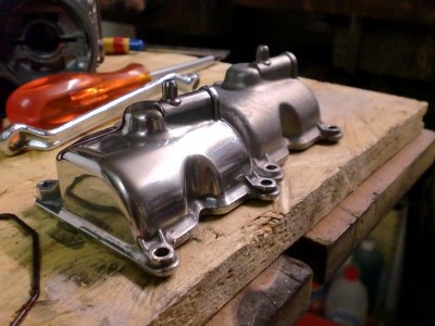

Als beide Vergaser und die restlichen Einzelteile ihr Bad überstanden hatten, habe ich alles in umgekehrter Reihenfolge wieder zusammengesetzt und die Schrauben gegen Imbusschrauben getauscht, da die originalen weichen Kreuzschlitzschrauben nicht mehr so dolle waren. Die beiden Schrauben der einen Drosselklappe habe ich gegen zwei Torxschrauben getauscht, da anscheinend schon einmal jemand versucht hatte die Drosselklappe los zu schrauben und dabei die Schrauben verhunzt hat und eine Schraube nicht mehr ganz eingeschraubt war.
Als der Vergaser soweit wieder zusammen war habe ich noch die Schwimmerkammern poliert und die Schriftzüge gefärbt.
[attachment=9][attachment=8][attachment=7][attachment=6][attachment=5][attachment=4][attachment=3][attachment=2][attachment=1][attachment=0]

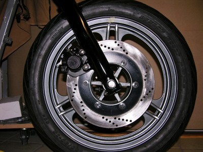

Die Bremsscheiben und Sättel sind auch wieder ans Mopped gekommen...[attachment=0]
