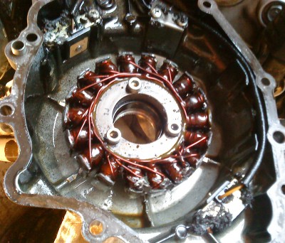

Wenn der Stator überall so ausschaut wie auf Bild 2 sollte der auch weg Wink

Was darf den beim Stator nicht sein? also woran erkenne ich das der fertig ist? Diese Rillen usw? Sollte doch aber der Funktion nicht schaden?
Kann doch in jedem Fall mit dem alten erstmal testen, selbst wenn der fertig ist sollte er doch das neue Polrad nicht beschädigen oder etwa doch...???

Anbei sind zwei Bilder, eines vom Polrad und eines vom Stator. Beim Stator sind die Metalenden teilweise eingerissen, verbogen usw... den sollte ich dann wohl auch tauschen weil es ja sonst einen kurzschluss geben kann oder nicht? Habe mir jetzt ein Polrad auf ebay geschossen mit durchgängigem magneten, beim versuch dieses einzubauen bin ich daran gescheitert das alte Polrad von der Kurbelwelle zu lösen. Dafür braucht man laut reperaturhandbuch ein spezialwerkzeug (abzieher - 57001-1099) was ich leider nicht habe. Bin auch schon in verschiedenen Werkstätten vorbei gefahren, leider hatte keine mehr dieses Werkzeug, die meiߟten kannten es, hatten es auch mal, aber alles verkauft. Zu alt das Modell. Sad Na Toll! Kann einer von euch mir das evtl leihen?
