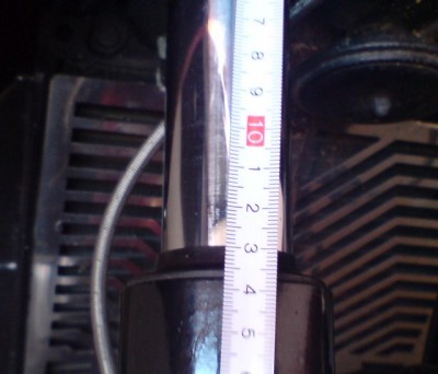

Martin (webmaster) schrieb:wir bringen der Juls am besten nebenher noch das richtige Ablesen eines Massbandes bei *gg*
Vielleicht wäre das wirklich mal von Nöten Sad
@Uwe Voll getankt würde das sicherlich mehr Sinn machen, da geb ich dir Recht.
@Overdose Also ab zur Tanke und nochmal messen Cool
Naja ich tu mir bei dieses Massbändern auch Relative schwer von daher bist da ned alleine Wink

Habe gerade mal in in der Anleitung nachgesehen.
In der Reparaturanleitung (A-Modell) wird ein Federweg von 140 mm genannt.
Im Werkstatthandbuch (D-Modell) wird ein Federweg von 130 mm genannt.
Jetzt weis ich nicht was damit genau gemeint ist, bzw. in welchem Zustand dieser Federweg
gemessen wird. Vorstellen könnte ich mir es so, dass es der Weg ist der im "normalen Stand"
als Federweg zum Einfedern übrig bleibt???
Bei meiner habe ich auch gerade mal von der unteren Gabelbrücke bis zur Staubkappe gemessen.

So, komm grad von der Garage und hab nun mal nachgemessen, mit fast leerem Tank und dann nochmal voll getankt. Hatte beide Male genau 15 cm.

GL_Corona schrieb:und was soll das zeigen :hae:
Lass sie auf den "Füߟen" stehen , voll getankt, damit es gleich ist und dann messen.
Mein Möp ist immer voll getankt..mach ich immer beim Heim fahren...habe ja einen etwas "unsauberen" Tank.(Rost)
Das sollte mir zeigen ob meine Federn ev. zu kurz geworden sind oder zu wenig Gabelöl drin ist... natürlich nur eine ca.-Angabe - aber immerhin.
Ich möchte bevor ich mir die Sauerei antue einfach wissen ob es sinnvoll ist progressive Federn einzubauen...
Min Gewicht liegt bei 105Kg und mein Fahrstil doch sehr sportlich...das Möp hat ~16tKm runter.
Ich denke allerdings das das Öl noch nie gewechselt wurde. Rolleyes
Deshalb wäre es interessant zu wissen ob ich gleich auch progressive einbauen soll, da vll. die originalen Federn hinüber sind.
