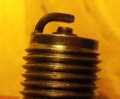

So Zündkerzen ausgebaut und gereinigt. Waren ziemlich verrust und auch verölt :/ Jetzt sind sie wieder einigermaßen sauber (siehe Bild).

Kibo schrieb:So Zündkerzen ausgebaut und gereinigt. Waren ziemlich verrust und auch verölt :/ Jetzt sind sie wieder einigermaßen sauber (siehe Bild).
Die Zündkerze sieht sehr gut aus, scheint nicht nicht all zu alt sein. Da wird der Fehler also eher nicht dran liegen.
Ich würd jetzt auch weiter rückwärts gehen und Kerzenstecker und Zündkabel untersuchen und im Zweifelsfalle austauschen, kosten nicht die Welt, und Du kannst schon mal ein bisschen was für die weitere Fehlersuch ausschlieߟen.

Ich bin mir nicht ganz sicher, ob der Elektrodenabstand an der Zündkerze noch so richtig gut aussieht...*grübel*...sollte aber auf den Kaltstart keinen Einfluss haben.
