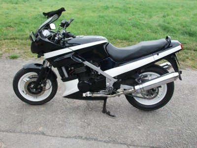

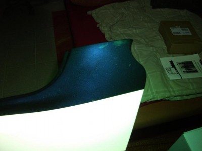

4)Neue Lackierung --> Eigentlich sollte es ja schwarz werden, áber irgendwie dachte ich wohl,dass ein wenig Farbe meinem Leben gut tuen würde =D Deswegen ist es jetzt ein Midnight Blue Metallic/Weiss Mix geworden.Das Blau sieht ohne Sonne fast aus wie Schwarz,also alles bestens =D. In der Sonne leuchtet es dann aber richtig geil tief blau.
Die Lackierung hab ich,mit Hilfe eines Bekannten, alleine gemacht.Dementsprechend ist sie nicht pefekt, aber viel besser als der vekommene Lack vorher.Das einzige was mir negativ auffällt ist,dass sie viel schneller zu zerkratzen scheint ?!
Warum auch immer,der Lack wurde eigentlich streng nach Angaben gemischt,trotzdem ist er recht weich.Da hilft nur polieren bis der Arzt kommt..mal sehen, wie lange ich noch was vom neuen Lack habe^^
Und dieses mal habe ich auch Bilder !
Leider sieht die Kleine auf den Bildern eher unblau aus,deswegen habe ich noch ein Lackteil fotografiert.So sieht es dann auch in der Sonne aus.
Gelungen Clap
