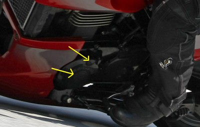

Rein der Vollständigkeit halber mal ein Foto, wo ich hoffe, dass es so besser rüberkommt.
Die Pfeile zeigen auf die beiden Plasteabdeckungen, die du aufmachen musst. Durch die obere kleinere Öffnung kann man die Magnete erkennen, an der großen Öffnung setzt du das Werkzeug an, um das Polrad zu drehen.
[Bild: http://img116.imageshack.us/img116/2230/img000054cx.jpg]
so kann, sollte es jedoch nicht aussehen... Könnte natürlich auch der Lima Regler sein. Aber mach mal erst die Kontrollöffnung auf und schau rein...
Grüߟe, Sascha.
