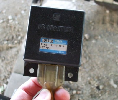

Kan man die Elektronischen Teile wie z.b.
CDI, Zündbox von ner D auch auf der A verwenden? Partnummern sind verschieden.
Vielleicht hat das aber schon wer ausprobiert.
Der Regler dürfte ja der gleiche sein lt. Partnummer.

Moin,
CDI passt schonmal nicht. Die A hat einen Stecker, die D zwei. Das geht nicht mal mit Gewalt rein Mr. Green .
Regler geht so weit ich weiss aber. Sind ja nur ein paar Dioden drin...

Das stimmt so einmal nicht, ich habe ja auch 2 Stecker.(A-Modell)
Richy aka Cthulhu
cthulhu schrieb:Das stimmt so einmal nicht, ich habe ja auch 2 Stecker.(A-Modell)
GPZ 500A Bj 87:
Was für ein Bauteil ist das Wink !?

Ingniter = Zündbox. Da hast recht, die hat bei der D 2 Anschlüsse.
CDI ist das Teil mit den Sicherungen oben drauf.
Ok, Zünbox geht mal nicht. Wie siehts mit der CDI und Zündspulen, Startrelais aus?

Moin,
cthulhu schrieb:Ingniter = Zündbox. Da hast recht, die hat bei der D 2 Anschlüsse.
Hm, so weit ich weiss wird das "Ding" oben im Bild als CDI = Ignitor = Zündbox bezeichnet! Hm, vielleicht sind ja bei Dir in Östralien andere Bezeichnungen üblich?
Das "Ding" oben im Bild habe ich auch als CDI für das Original"ding" gekauft. Wird so bei Ebay und bei bike-teile.de gelistet.
Zündspulen und Relais habe ich nicht ersetzt und kann dazu nichts sagen. Würde mich aber schwer wundern wenn diese Teile anders wären. Bauchgefühl, keine gesicherte Aussage Wink

Die Elektronischenbauteile der A und D Modelle sind folgt und können einfach so verwendet werden.
Kupplungschalter
Bremslichtschalter vorne, evtl hinten auch
Öldruck, Wassertemp sowie der Neutralschalter
Fusenbox könnte gehen.
Blinkerrelai
Starterrelai
Anlasser
Zündschloss könnte gehen.
Limaregler
Zündspulen
Seitenständerschalter
Was nicht geht. Wäre:
CDI
Und..... Think

das ist schon richtig, das ist die cdi. so sieht die originale von der a auch aus. die von der d ist komplett schwarz und wird von mitsubishi hergestellt.

Spezialistz schrieb:das ist schon richtig, das ist die cdi.
Mir ist das klar, aber unser Erbe Lovecrafts scheint da ander Meinung zu sein Surprised Wink .
Wobei ich mich gerade frage was da auf der Batterie sitzt und zwei Stecker hat... Bin gerade zu faul zum Ped zu gehen und zu gucken Oops .

ok, ok, ich habe jetzt auch mal gegoogelt. Lass mich ja gerne Aufklären.
Ich habe damals allerdings die "Junktionbox" als CDI gekauft, deshalb dachte ich.
CDI = Capacitor Discharger Ignition = Kondentsator-Entlade-Zündung wortwörtlich übersetzt.

Radius schrieb:Wobei ich mich gerade frage was da auf der Batterie sitzt und zwei Stecker hat... Bin gerade zu faul zum Ped zu gehen und zu gucken Oops .
sicherungskasten + anlasserrelais. Wink
Die Junctionbox. Anlasserrelais kann sein, da da ein "Relais" drinne ist (Bei mir kaputt, habe ich überbrückt),

das "Starterrelais" ist bei der A zumindest links vom Regler angebracht. D keine Ahnung glaub aber nicht in der Box.

Bei der d ist das richtige starterrelais mit der 30a Sicherung an der selben Stelle. Im Sicherungskasten ist halt das Relais, dass das ganze in Gang setzt.
