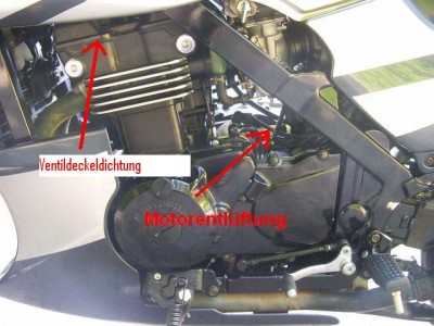

Moinsen...
Bilder sagen mehr als....
Grüߟe, Sascha.
jo, für mich sieht das auch eher nach dem Deckel der Motorentlüftung aus.
