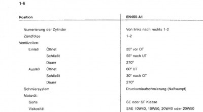

		rex schrieb:Werkstatthandbuch
Das Leben könnte ja zu einfach sein
@Uwe: "F" ist die Zündmarkierung, was du brauchst sind "T" und "C".
Dreh den 2.Zylinder an den OT (kannst auch mit ner Taschenlampe gucken) und dann schaust du mal was auf dem Polrad steht.
Hast du neue Nockenwellen ?

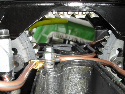

		ist die Auslassseite einen Zahn zu weit links verdreht ?
	Beiträge: 5.716
	Themen: 163
	Registriert seit: Oct 2005
Postleitzahl: 91522
		also die Markierungen auf den Kettenrädern sind bei mir immer zu 100% waagerecht.... *grübel*
Vier Finger zum Gruß erhoben  (und zwei Grüne hinter sich gelassen)
	Beiträge: 4.775
	Themen: 177
	Registriert seit: Feb 2007
		so, Maschine läuft, kein Klappern, ob jetzt Leistung da ist, wird sich bei der nächsten Probefahrt zeigen
