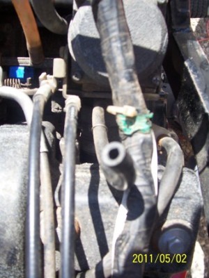

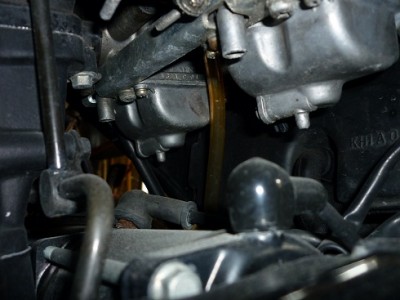

Hallo,ich habe jetzt mal zwei Bilder gemacht hoffe man kann es erkennen.Auf dem ersten sind zwei schlaüche die zum Vergaser gehen und zwar der durchsichtige geht vorne in der mitte rein,der zweite dicke schwarze geht hinten in den Vergaser.Dann ist da vorne noch ein dünner schwarzer der an die ansaugstutzen geht.Meine frage ist jetzt wo welcher schlauch hingehört.
Hi Hardy, der dicke schwarze schlauch, der hinten vom Vergaser kommt, wird HINTEN an den Benzinhahn gesteckt.
Der dünnere schwarze Schlauch (vom Ansaugstutzen) kommt von UNTEN an den Benzinhahn, das ist die Unterdrucksteuerung.
Der dicke durchsichtige Schlauch könnte eine Art Überlauf sein -was in der angebrachten Höhe für mich allerdings keinen sinn macht Think . Der wird jedenfalls nirgendwo angeschlossen und geht bei der GPZ nach hinten-oben über den Luftfilterkasten hinweg Richtung Hinterrad ins leere, ist auf Deinem Foto also richtig.

der kleiner der von der"brücke" von den 2 vergasern kommt ist der überlaufschlauch, der liegt allerdings falsch der sollte nach unten weg gehen!!!
die anderen würden ja schon beschrieben, der dicke der benzinschlauch kommt von hinten, der kleine unterdruckschlauch kommt bei mir von vorne.
aber die passen auch nur an die richtige stelle am b.hahn.

Sven.g schrieb:der kleiner der von der"brücke" von den 2 vergasern kommt ist der überlaufschlauch, der liegt allerdings falsch der sollte nach unten weg gehen!!!
Hi Sven, bin mir bei der Verlegung nicht sicher, ob der nach unten weggehen muߟ.
Meine "D" hab ich in fast absoluten Originalzustand bekommen, das war keine Bastelkarre - und der Schlauch läuft wie auf Hardys Foto oben lang.
Das Teil ist auch fast einen halben Meter lang, wär schon schwierig, ihn unten zu verlegen.
Zum anderen glaub ich wie gesagt auch irgendwie nicht, daß es sich um einen Überlauf handelt. Gewagte Spekulation, aber vielleicht ist das sogar eher eine Belüftung?
Für einen Überlauf sitzt das schwarze Verbindungsrohr (wo der Schlauch draufsteckt) viel zu hoch, knapp ÜBER der Oberkannte der Ansaugstutzen.
Ehe da Sprit rauskäme wären doch schon längst Zylinder und Luftfilterkasten vollgelaufen Think
Aber mal sehen, was die anderen hier meinen, Viele Grüߟe, rex
Edit: Was mir gerade einfällt, Hardy und ich haben ja eine "D", eventuell wurde da an der Schlauchführung gegenüber Deiner "A" vom Werk aus was geändert?

so war geflitzt geht bei mir auf jedenfall nach unten.
Gruß
Sven
EX 500 (US) Bj. 88,
Der geht über den Luftfilterkasten nach hinten weg, dann erst nach unten.
Und Rex, du liegst richtig.
Ich habs hier schon mehrfach erwähnt, das ist kein Überlauf, sondern die Schwimmerkammerbe- und entlüftung
Die Vergaser sind so eingebaut das der Sprit bei defekten Schwimmerventilen in den Luftfilterkasten abläuft.
ok wenn Simon es sagt gebe ich mich geschlagen Oops
