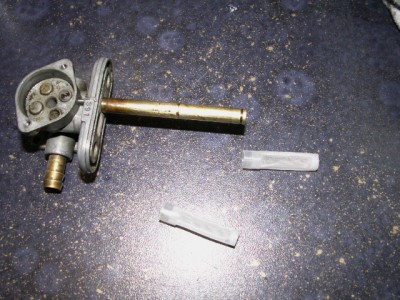

weiter habe ich gesehen dass an meinem benzinhahn nur am hauptauslass ein filter sitzt, also am reserveauslass keiner. wo bekommt man sowas her auߟer bei kawa(wenn überhaupt)?

Der Benzinfilter liegt mit einiger Wahrscheinlichkeit noch im Tank drin, er könnte beim Ausbau des Hahnes hängengeblieben sein.
Andererenfalls mal hier stöbern: LINK

Für das "Reserve-Loch" passt das gut und klemmt sauber ein. Für das Röhrchen braucht es ein O-Ring oder so, in die Rille oben, sonst sitzt das nicht stramm.
ometa schrieb:Ich hab mir 2 Kunststoffsiebchen bestellt. Da muss ich an den andern PC, um zu sagen, wo und für wieviel letztendlich. Reiche ich nach (hab das nimmer auf dem Schirm).
Hi Ometa, hab den Link zu "Hard-to-find-parts" 2 Beiträge weiter oben schon gesetzt, hatte ich Dir dreist geklaut Shifty

Ah ja, genau, bin auch blind.
Bestell.nr: VS44322-31050 (2 Stück enthalten), inkl. Versand: 16,00 Euro

die benzinsiebe sehen auch gut aus, habe mir nur grad überlegt, das könnte ja auch von vorteil sein wenn am reserveauslass kein sieb ist, dann bleiben die größeren bröckchen wenigstens nicht im tank, sondern können schön im externen spritfilter entfernt werden. falscher gedanke?

murschi schrieb:...wenn am reserveauslass kein sieb ist, dann bleiben die größeren bröckchen wenigstens nicht im tank, sondern können schön im externen spritfilter entfernt werden. falscher gedanke?
grüߟe
Wenn du Pech hast, bleiben die aber im Benzinhahn hängen, zumal der Sprit da ein paar mal die Ecke rum muߟ.
Das Sieb würd ich also nicht weglassen.

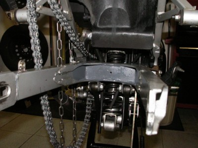

Ich hab die Schwinge rausgeholt und mal grob gereinigt, anschliessend die rostigen Stellen etwas abgeschmirgelt und Roststopp draufgesprüht. Das sieht jetzt nicht schön aus, aber es soll auch nur ein Provisorium sein.
[attachment=5]
Dann neues Ritzel drauf, Kette drauf und Schwinge wieder eingebaut.
[attachment=4]

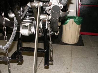

Die Feder vom Hauptständer war falschrum drauf und scheuerte am Rahmen. Also mal umgedreht.
[attachment=3]
