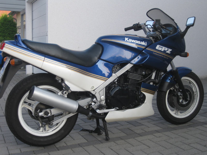

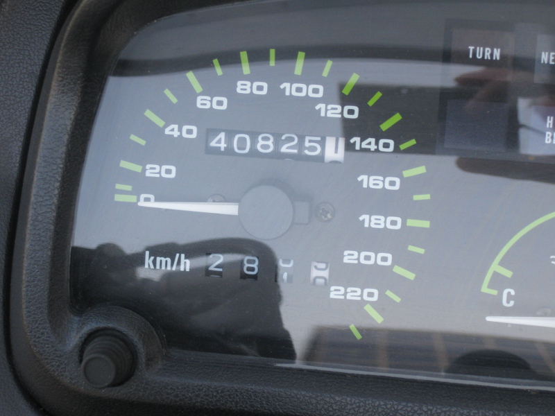

Also zuerst einmal: Alles easy, keine Probleme aufgetaucht bisher. Macht einfach nur Spaß das Teil und läuft wie frisch aus dem Werk. Seit der Anmeldung sind nun 476 Tage vergangen und ich bin in der Zeit 3.565 km gefahren:

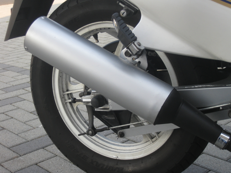

Die Farbe am Auspuffkrümmer und an der Endtöpfen hält hervorragend. Die leicht rötliche Färbung an den Krümmern sieht auf dem Foto deutlich schlimmer aus als in Natura. Da erscheinen die eigentlich schwarz:

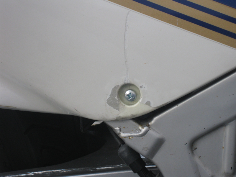

Sämtlich geklebten Teile der Verkleidung haben bisher allen Vibrationen standgehalten. Kein Nubsi ist mehr abgebrochen und kein Riß ist mehr aufgegangen. Das hält!  Exemplarisch hier mal die rekonstruierte Seitendeckelbefestigung:

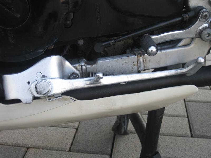

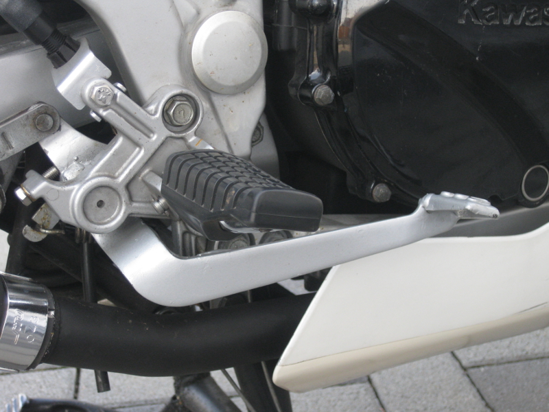

Alle lackierten Teile wie z. B. Schwinge, Fußbremshebel oder Seitenständer sehen immer noch aus wie frisch lackiert. Auch hier hat sich der Aufwand gelohnt:

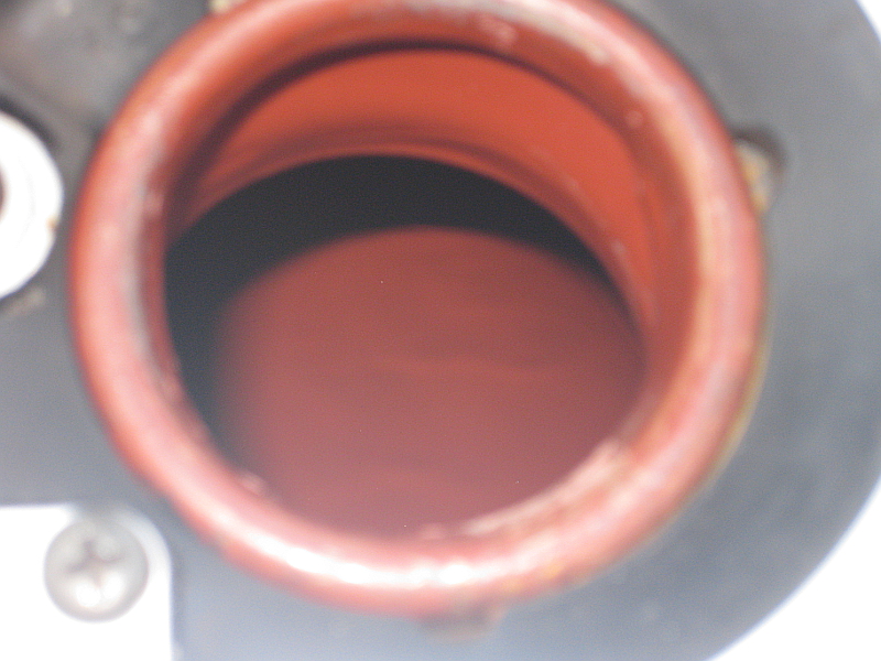

Und auch die Innenbeschichtung des Tanks ist weiterhin ohne Beanstandung:
[Bild: http://www.digital-brain-art.de/Bilder/GPZ/8-Fazit1.JPG]
Alles in Allem hat sich weiterhin bestätigt, dass sich der teilweise doch recht hohe Aufwand lohnt, denn danach hat man nur noch Spaß und muss nicht mehr ausserplanmäßig Hand anlegen.

ich habe mich mal wieder an meinen alten Thread erinnert und wollte mich nochmal zur Zette melden. Und wow, jetzt ist das schon fünfeinhalb Jahre her, seit der Fertigstellung und Neuanmeldung. Unglaublich, wie die Zeit vergeht.
Sie läuft immer noch einwandfrei. Alle reparierten Verkleidungsteile und auch der Lack auf den neu lackierten Teilen hält nach wie vor einwandfrei. Die Tank-Innenbeschichtung ist noch wie am ersten Tag und kann nur empfohlen werden. Neuen Rost gibt es noch keinen, aber sie wird auch nur im Sonnenschein bewegt und steht ansonsten abgedeckt in einer Garage.
