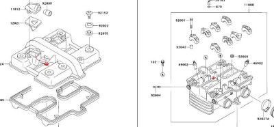

Hast du zufällig eine Grafik bzw. Bild vorrätig wo man diese Verbindung zum Abgastrakt erahnen kann? Ich hatte den Ventildeckel bisher nur einmal runter und das ist schon eine Weile her. Auf den Explosionszeichnungen kann ich es leider auch nicht nachvollziehen, bis auf das Rückschlagventil welches gut sichtbar eingezeichnet ist. Die Frage wie die Luft in den Abgastrakt kommt find ich echt gut.
#30
wenn ich mich richtig erinner, dann gehen von den Rückschlagventilen da öffnungen durch wie ich hier in Rot eingemalt hab...bin aber nicht ganz sicher, ob das das richtige Loch ist, wo die Luft dann weiter reingeht...
hoffe man kann das erkennen...
