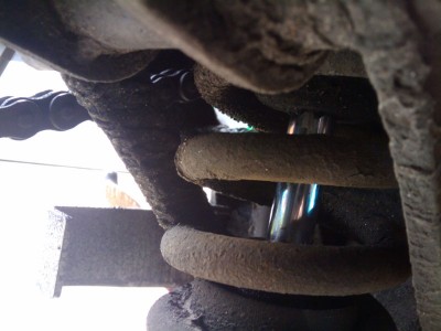

Ich wohl den Thread mal wieder hervor, denn leider hab ich auch so ein Quitschen bei meiner Kleinen festgestellt. Das Ohrometer würde nun auch erstmal auf die Region Federbein tippen.
Von aussen sieht das Federbein eigentlich trocken aus - federt naja - weiß nicht so recht. Dreck ist dort ordentlich, leider. Deswegen, was genau ist der Stempel bei dem Federbein? Und wie bekomme ich das recht unkompliziert heraus, um es zu reinigen und zu prüfen? Die grobe Richtung reicht mir.

was hast den mit der maschine gemacht?
bist da durch ne cross strecke gefahren?
da wundert mich nicht das das federbein zu lecken beginnt bei so viel dreck.
der gerät in den simmerring und dieser wird undicht.
ich würd da alles auseinanderbauen und mal gründlich putzen und auch die umlenkung mit den kegelrollenlagern prüfen und gegebenenfalls wechseln.
alles schön schmieren und mit neuem federbein wieder zusammenbauen.
eventuell findest du auch ein geeignetes federbein aus einer anderen maschine.
ich erinnere mich dunkel daran das sich mal einer eines aus ner gsxr eingebaut hat.
wäre auch um welten besser wie das der gpz und meist schon für nen appel und ein ei in der bucht zu haben.
wichtig dabei wäre die ungefähre länge und die größe für die bolzenaufnahme die identisch sein müsste (könnte man eventuell auch mit distanzhülsen auf das richtige maß verkleinern).
einen augleichsbehälter darf es auch nicht haben.
den rest kann man wenn es sein muß mit distanzstücken angleichen.

ich würd mir da eine hinterradabdeckung basteln.
dan bleibt auch das federbein von dreck und steinen verschohnt.
MfG
Jürgen
passt schon, ohne hinerradabdeckung und bei täglichem einsatz wird das ding einfach leicht dreckig.
aber wenn du das federbeim ausbaust mach auch die umlenkung ganz weg und reinige sie.
schmiere sie neu ab mit kupferpaste oder fett.
dann wirst du sehen das alles wieder viel besser arbeitet.

Hab bei Louis letztens so Klettsäckchen fürs Federbein entdeckt
Federbeinmanschette
Vielleicht investierst du mal da rein?
die sind ja spitze.
ja so etwas würd ich ranmachen.
den der simmerring des federbeins ist schnell im eimer.
da reicht schon ein kleiner stein und das ding wird undicht.
und schon funzt es nicht mehr richtig.
