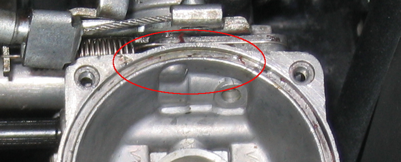

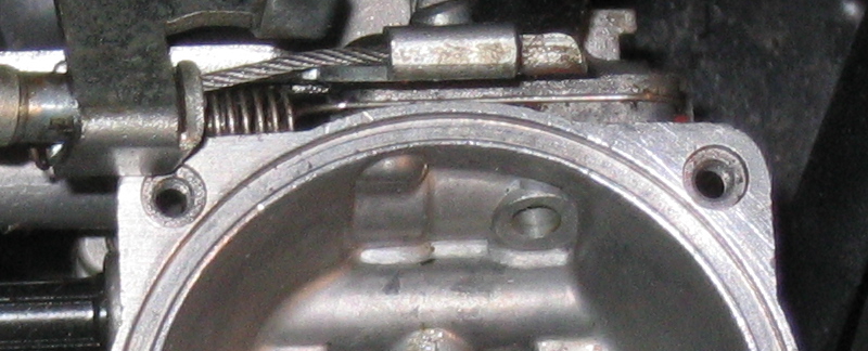

nun bin ich so vorgegangen wie beschrieben ... und es hat nichts gebracht Sad.
Obwohl ich einigen Schmoder aus der Nut entfernen konnte, welche man vorher nicht gesehen hat, weil das wohl so eine Art transparente Dichtmasse war, und die Membranen dann peinlichst genau eingesetzt habe. Hier mal die Nut vorher und nachher:
[Bild: http://www.digital-brain-art.de/Bilder/G...vorher.jpg]
[Bild: http://www.digital-brain-art.de/Bilder/G...achher.jpg]
Die Vergaser waren auch arg asynchron und ich hatte schon Hoffnung ... vergebens. Immerhin suppt es dort nun nicht mehr raus, also hat es wenigstens ein bißchen was gebracht.
Also muss ich nun wohl doch den Vergaser raus nehmen. Na ja, so ein Riesen-Akt ist das nun auch nicht.
