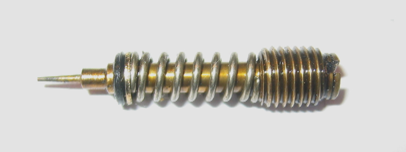

Die Nadeln lassen sich übrigens ganz einfach einbauen, wenn man sie vorher zusammenbaut, wie auf diesem Foto:
[Bild: http://www.digital-brain-art.de/Bilder/G...nnadel.jpg]
Da der O-Ring ja hier zum Schluß kommt und dieser etwas strammer auf der Nadel sitzt, hält der alles schön zusammen und man kann die Nadel ohne Gefahr des Verkantens einfach reinschrauben. Geht von oben im ausgebauten Zustand und ist bei eingebautem Vergaser eigentlich gar nicht anders zu machen.
Dadurch hatte ich mich auch wieder erinnert, dass ich das beim ersten Einbauen auch so gemacht habe. Ich hatte nun nur nach einem zweiten O-Ring gesucht ... war aber nirgens einer drin.
