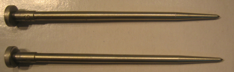

Dann Tank runter und Vergaserdeckel geöffnet. Die Nadeln sehen übrigens gut aus. Und wie bereits erwähnt: Verstellen kann man da nichts (ich habe schon an mir gezweifelt ...). Krumm sind die aber auch nicht:

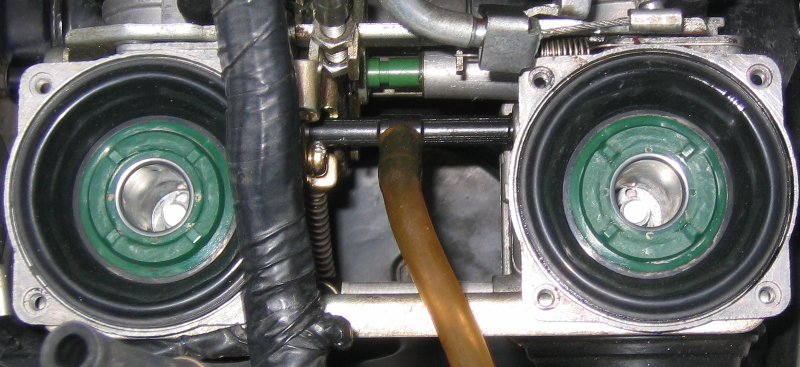

Die Membranen sehen von oben so aus:
[Bild: http://www.digital-brain-art.de/Bilder/GPZ/Membrane.jpg]
Und wenn man hier genauer hinschaut, dann sieht man bei der auf dem Bild rechten Membrane oben rechts so einen glänzenden Bereich ... das ist Sprit! Und da gehört der sicher nicht hin. Die andere Seite ist komlett trocken.

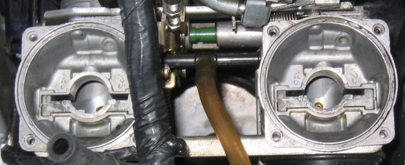

Also die Membranen rausgenommen:
[Bild: http://www.digital-brain-art.de/Bilder/G..._offen.jpg]
Innen waren beide Kammern allerdings komplett trocken! Jetzt würde mich mal interessieren, wie der Sprit dahin kommt?
Ich denke, das könnte das Problem sein, denn es deutet auf eine Undichtigkeit am Rand der Membran hin und dort wird dann wohl Nebenluft gezogen, weshalb der rechte Zylinder beim Übergang zur Hauptdüse wohl komplett ausfällt. Vielleicht entsteht diese Undichtigkeit auch erst ab einem bestimmten Druck.
Jetzt mal wieder eine Frage in die Runde: Kann das Problem an einem Fehler im "unteren" Bereich des Vergasers liegen (also in der Schwimmerkammer inkl. der diversen dort vorhandenen Düsen), sollte ich also den Vergaser ausbauen, oder reicht es, die Schieber wieder einzubauen und peinlichst darauf achten, dass nun alles dicht ist (die Schrauben der Deckel waren übrigens fest angezogen)? Vorher würde ich den Rand, in welchem die Dichtlippe der Membran sitzt, noch einmal gründlich reinigen.
Was würdet ihr tun?
