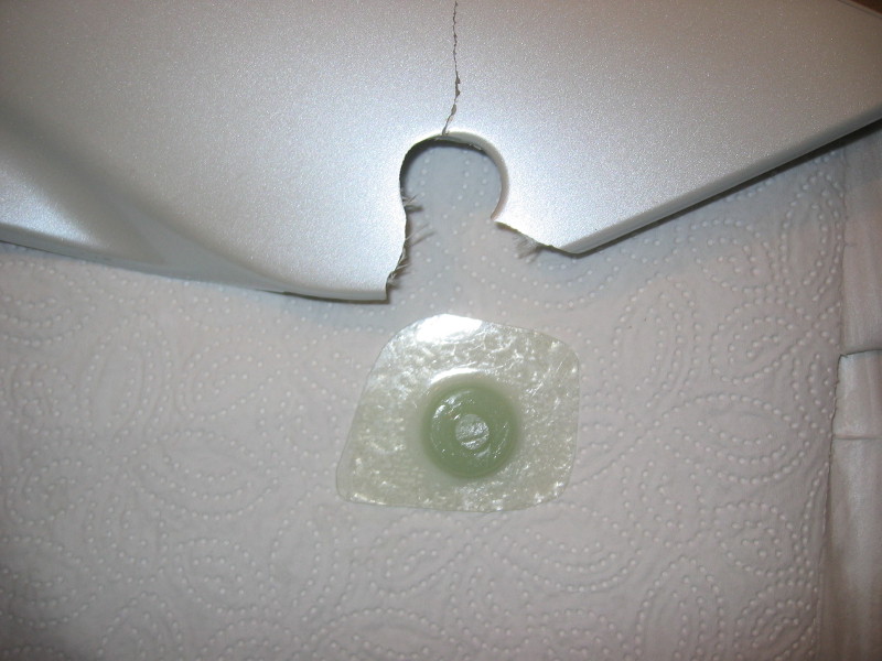

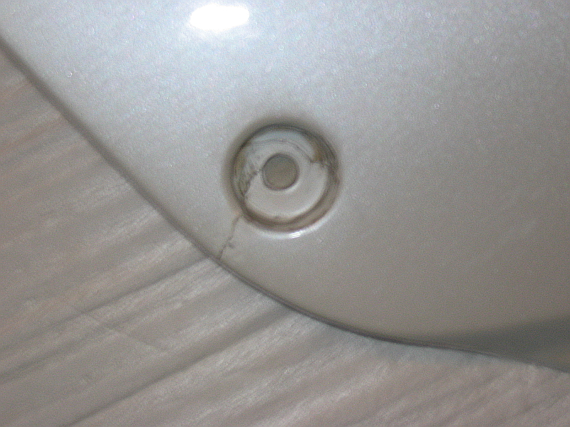

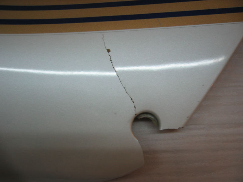

ich bin gerade Einiges parallel am basteln und werde das nun Stück für Stück hier veröffentlichen, sobald die Themenbereiche halbwegs fertig sind. Anfangen werde ich mit einer unschönen Baustelle: dem rechten Seitendeckel. Dieser hat nebem dem Riss und den üblichen abgebrochenen Nubsis (die ich zum Glück aber alle noch habe und deren Wiederanbringung kein Problem ist) auch ein ausgebrochenes Befestigungsloch. Da Unschöne daran ist, dass ich die fehlenden Teile nicht mehr finden konnte. Also musste hier rekonstruiert werden:
[Bild: http://www.digital-brain-art.de/Bilder/G...ation1.JPG]

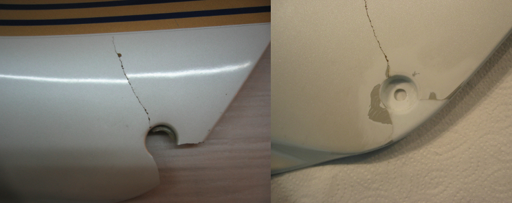

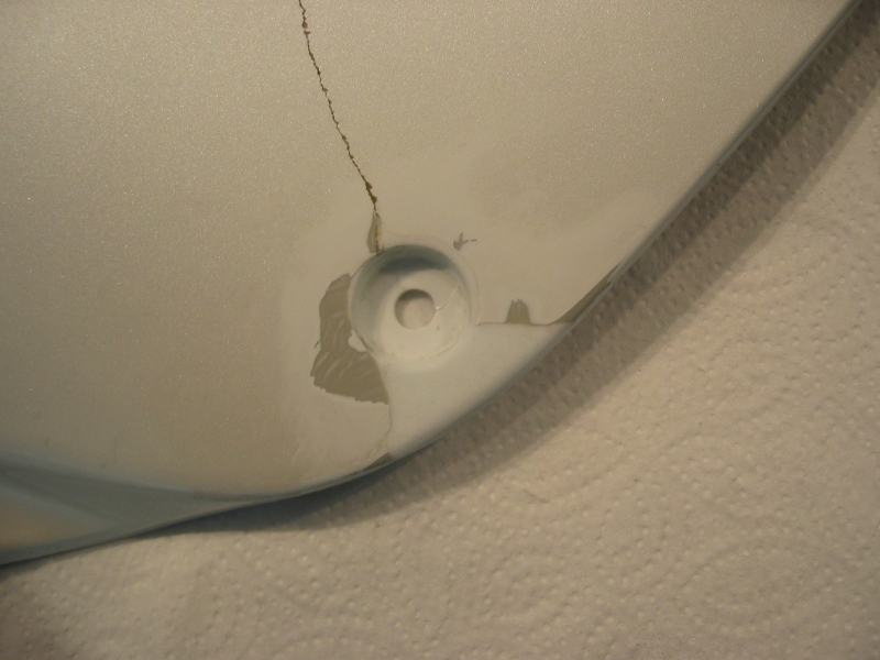

Das ausgebrochene Loch auf der linken Seite hatte ich ja schon wieder zusammen gebastelt. Dieses dient nun als Vorlage:
[Bild: http://www.digital-brain-art.de/Bilder/G...ation2.JPG]

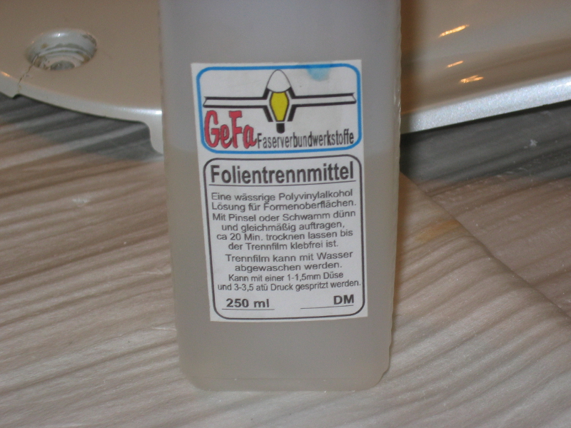

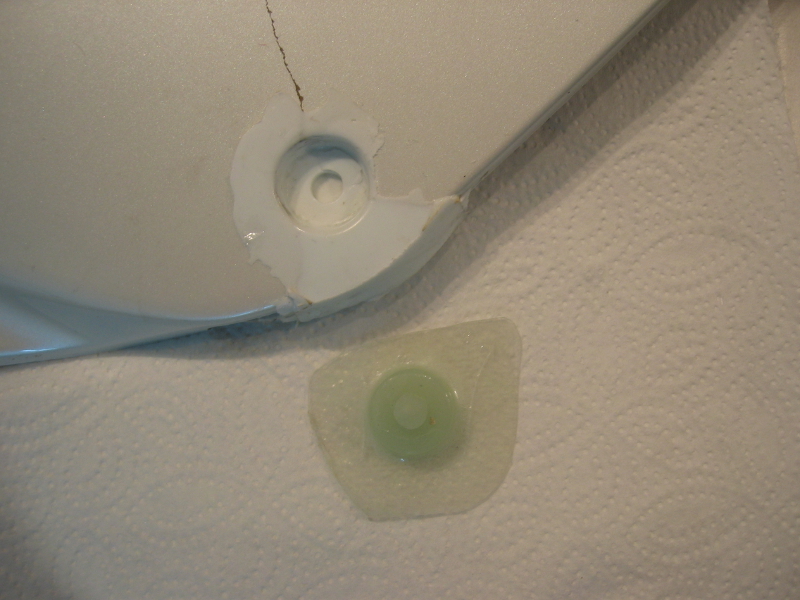

Zuerst wurde die Vertiefung und ein großzügiger Bereich darum mit Folientrennmittel eingepinselt:
[Bild: http://www.digital-brain-art.de/Bilder/G...ation3.JPG]

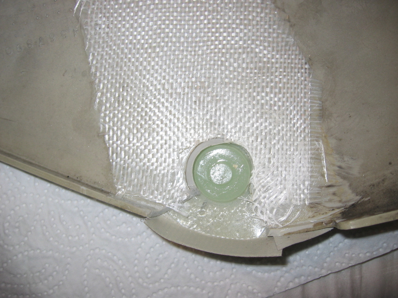

Dann wurde das bereits bekannte Luftfahrt-Harz angemischt und das Loch damit ausgegossen. Oben drauf kam noch eine Lage Glasfasermatte und dann musste ich das Trocknen abwarten:
[Bild: http://www.digital-brain-art.de/Bilder/G...ation4.JPG]

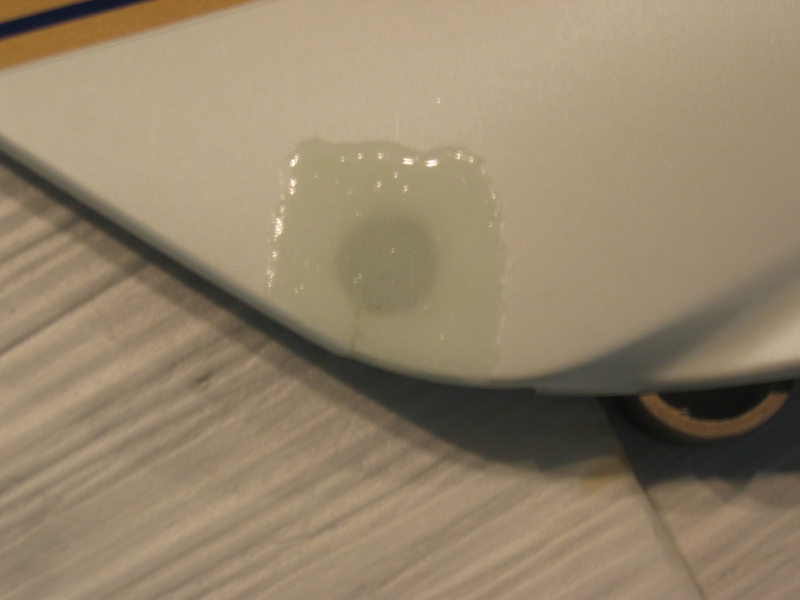

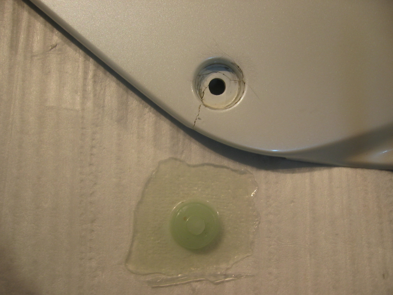

Nach dem Trocknen konnte ich die so entstandene Form aufgrund des Trennmittels leicht entfernen. Diese dient nun als Grundlage für die Rekontsruktion der rechten Seite:
[Bild: http://www.digital-brain-art.de/Bilder/G...ion4-2.JPG]
[Bild: http://www.digital-brain-art.de/Bilder/G...ation5.JPG]
Die Form wurde also auch mit Trennmittel eingepinseln und dann mit Klebeband in Position gebracht. Die restliche Kontur des Seitenteiles habe ich grob und mit Übermaß mit Klebeband nachgebildet. Der Riss wurde bereits mit der schon dargestellten Aceton/Glasfaser-Methode behandelt:

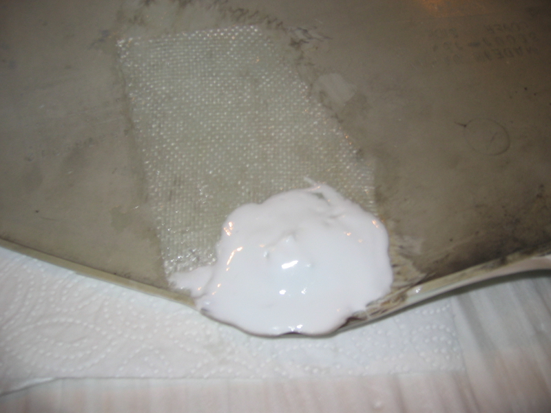

Auf die Aceton/Glasfasermatte wurde mit klarem Luftfahrt-Harz eine weitere Matte aufgebracht und die Form mit einer Mischung aus Harz, Microballons, Thixotropiermittel und Glasfaserschnitzel ausgegossen. Das gibt ein festes und trotzdem gut schleifbares Material:
