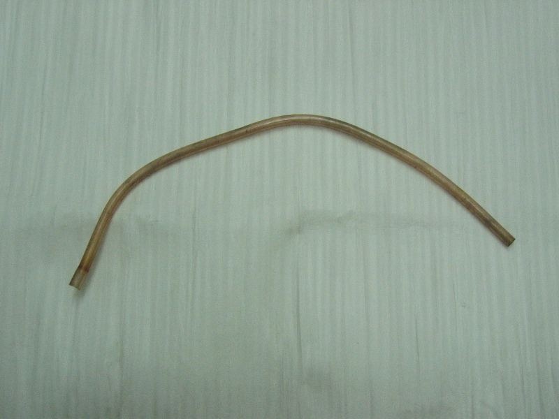

rex schrieb:den milchig-gelben Gummifreund
aha, damit dürfte sich dann auch geklärt haben, warum sich dieser Schlauch hier in meinem Teilefundus befindet,richtig?:
[Bild: http://www.digital-brain-art.de/Bilder/G...eftung.JPG]

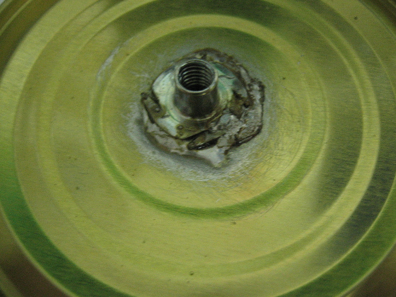

Zuerst wurde auf den Dosenboden eine 5er Einschlagmutter gelötet, bei welcher ich die Klauen platt gedrückt habe:
[Bild: http://www.digital-brain-art.de/Bilder/G...loetet.JPG]

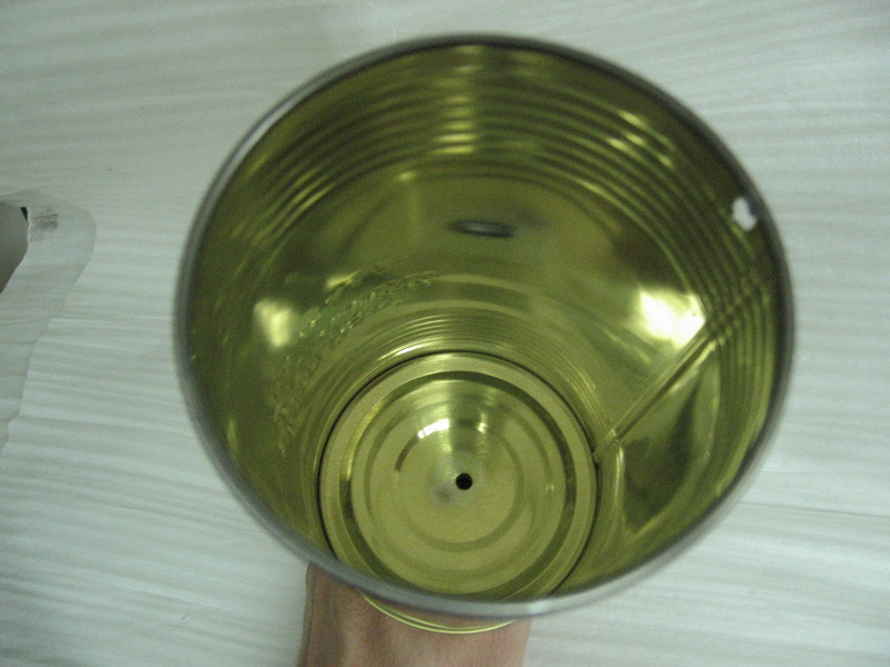

Dann wurde durch die Mutter die Dose mit einem 5er Bohrer aufgebohrt:
[Bild: http://www.digital-brain-art.de/Bilder/G...e_Loch.JPG]

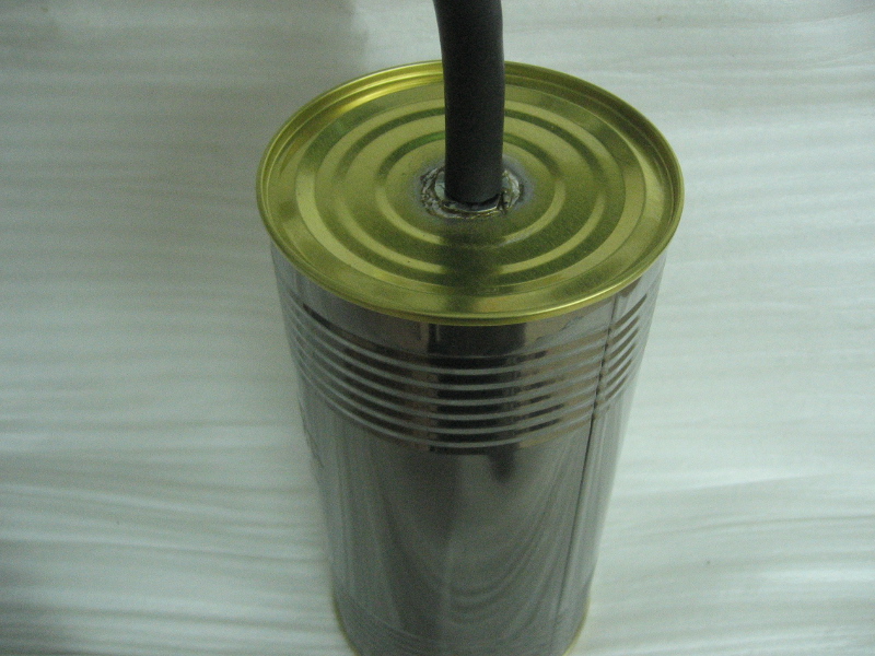

Und fertig ist der Behelfstank:
[Bild: http://www.digital-brain-art.de/Bilder/G...fertig.JPG]
Oben am Rand kamen noch 2 Löcher, um die Dose mit einem Drahtbügel über die Vergaser hängen zu können. Die innere Beschichtung der Dose macht mir noch etwas Sorgen, da muߟ ich erst testen, ob die benzinbeständig ist. Wenn nicht, wird die Dose noch ausgeflammt, nicht weiter schlimm.
