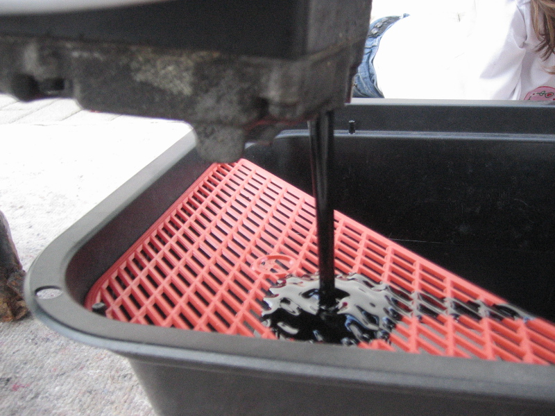

Punkt 1: altes Öl ablassen
[Bild: http://www.digital-brain-art.de/Bilder/G...ablass.JPG]
Dazu gibt es zu sagen, dass ich das Öl ganz sicher hätte noch fahren können (wenn es nicht so alt wäre). Ich kann mich nicht erinnern, aber möglicherweise habe ich kurz vor dem Stilllegen nochmal einen Ölwechsel gemacht. War noch schön sämig und roch auch nicht nach Sprit Dance

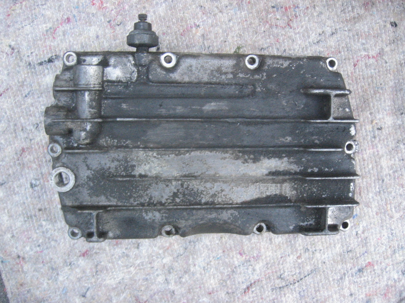

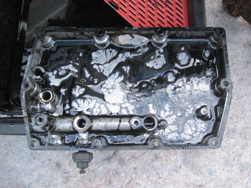

Punkt 3: Ölwanne abbauen und reinigen
[Bild: http://www.digital-brain-art.de/Bilder/G...vorher.JPG]
Also ich habe mir den Zustand innen viel schlimmer vorgestellt. Da war nichts verschlammt und ich habe auch keine zerbröselten Kolben, Pleuel oder Kurbelwellen gefunden Wink. Das was man hier sieht, ist einfach nur Altöl, welches einfach mit einem Lappen zu entfernen war. Das läߟt mich wieder an der Dieselspülungsidee zweifeln. Ich weiߟ nicht, ob das nötig ist oder ob ich dem Motor besser gleich eine ordentliche Schmierung gönne ... Think

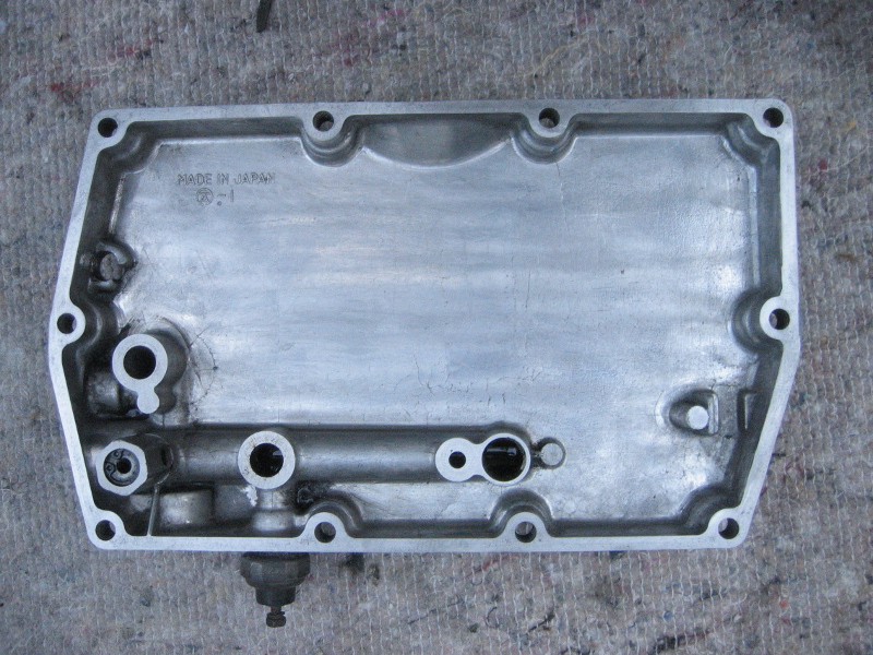

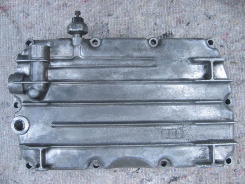

Gereinigt sieht sie jetzt so aus:
[Bild: http://www.digital-brain-art.de/Bilder/G...achher.JPG]

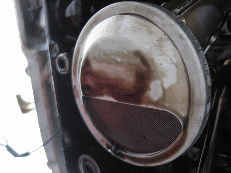

Punkt 4: Ölsieb kontrollieren und ggfls. reinigen
[Bild: http://www.digital-brain-art.de/Bilder/GPZ/Oelsieb.JPG]
Das Ölsieb sieht auch noch tadellos aus. Abgemacht habe ich das jetzt nicht, die Sichtkontrolle ist aber ok. Geht das leicht zu entfernen, um mal reinzuschauen?
