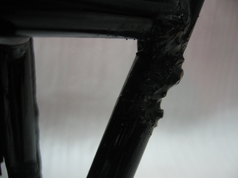

rex schrieb:Au Banane, also das kam selbst bei Kawasaki nie im Leben so aus dem Werk, da hätte der verantwortliche Ingenieur für die Qualitätssicherung wohl eher Harakiri begangen.
Da sind sie ja fast noch penibler als wir Deutschen. Big Grin
Ich vermute vielmehr einen Transportschaden und eine ''Reparatur'' vom Importeur oder Händler.
also ich bin ziemlich sicher, dass dieser Pfusch frei ab Werk geliefert wurde. Der Lack ist definitiv ab Werk, das sieht man. Ausserdem ist das keine Reparatur. Das Rohr ist noch durchgängig (sieht man auf der anderen Seite, nachfolgendes Foto).
[Bild: http://www.digital-brain-art.de/Bilder/G...kunst2.JPG]
Für mich stellt sich das so dar: Beim Schweissen war jemand unaufmerksam und hat ein Loch in das Rohr gebrutzelt. Beim dem Versuch, dieses wieder zu verschliessen, wurde es schlimmer und schlimmer und schlimmer. Irgendwie ging es dann durch die Qualitätskontrolle, welche 1989 vielleicht auch noch nicht ganz den Standard von heute hatte.

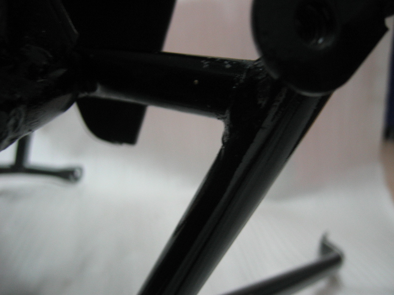

Ist die gegenüberliegende Seite denn genauso?
Nee, die andere Seite ist ok:
[Bild: http://www.digital-brain-art.de/Bilder/G...eih_ok.JPG]
Ist jetzt auch nicht gerade ein Meisterwerk der Schweisskunst, aber geht in Ordnung.
Ich meine, ich finde es nicht weiter schlimm. Der Funktion tut es keinen Abbruch und sehen kann man es an dieser Stelle auch nicht. Mir ist es auch erst beim Abbauen aufgefallen, die 24 Jahre vorher blieb es im Verborgenen.
