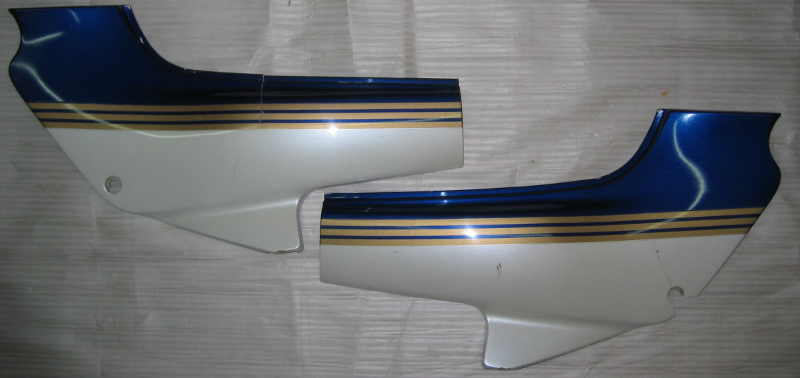

da bei dem Wetter meine Freiluftwerkstatt leider geschlossen hat, muߟte ich mal schauen, was ich inhouse erledigen kann (Baustellen gibt es ja noch genug). Dabei fielen mir die Seitenteile ins Auge:
[Bild: http://www.digital-brain-art.de/Bilder/G...vorher.JPG]

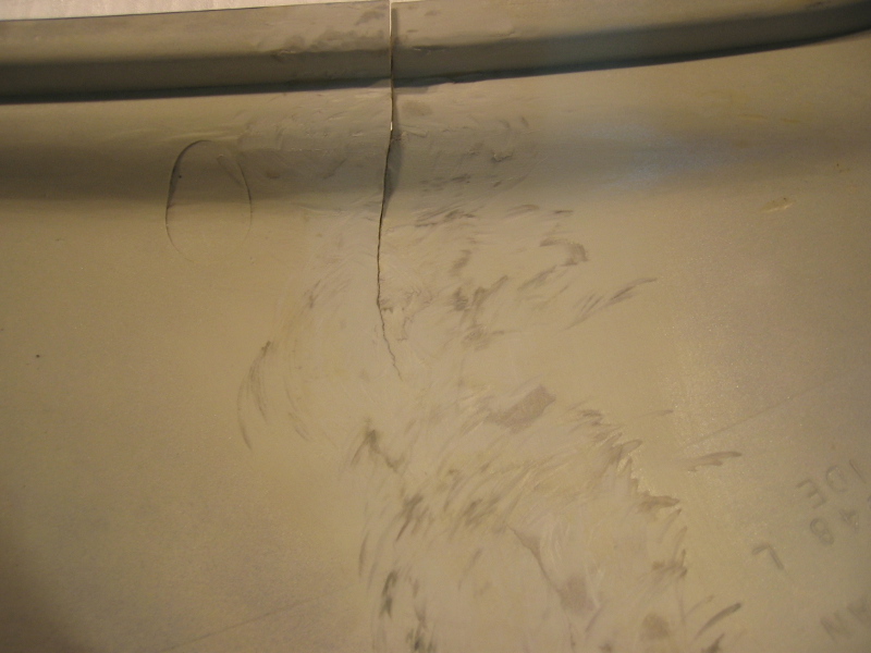

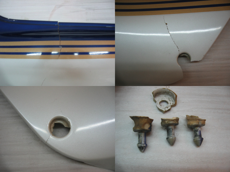

Diese haben ganz sicher schonmal bessere Zeiten erlebt und müssen wenigstens halbwegs wiederhergestellt werden:
[Bild: http://www.digital-brain-art.de/Bilder/G...aussen.JPG]
Zum Glück sind fast alle rausgebrochenen Teile noch vorhanden, aber nur fast ... das Bruchstück um das Befestigungsloch des rechten Seitenteils fehlt leider komplett, dass muߟ ich also rekonstruieren.

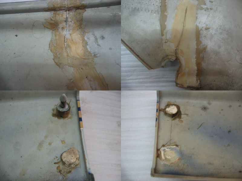

Für meine damalige "Reparatur" schäme ich mich noch heute:
[Bild: http://www.digital-brain-art.de/Bilder/G..._innen.JPG]

Ich möchte mal meine Vorgehensweise anhand eines großen Risses an der Oberseite des linken Seitenteils darstellen.
1. Die Spuren der vorherigen "Reparatur" wurden entfernt:

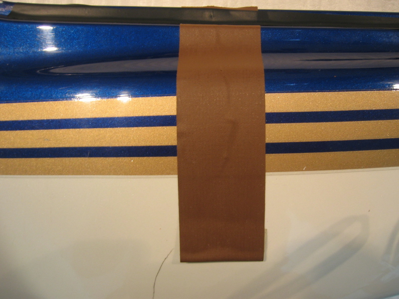

2. Der Riss wurde auf der Aussenseite mit einem starken Klebeband gut abgeklebt und fixiert.
[Bild: http://www.digital-brain-art.de/Bilder/G...kleben.JPG]

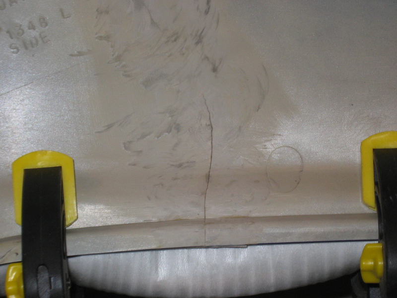

3. Dann wurde das Seitenteil locker so eingespannt, dass sich kein Knick in irgendeine Richtung ergibt (also die ursprüngliche Form eingenommen wird)
[Bild: http://www.digital-brain-art.de/Bilder/G...pannen.JPG]

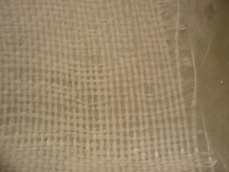

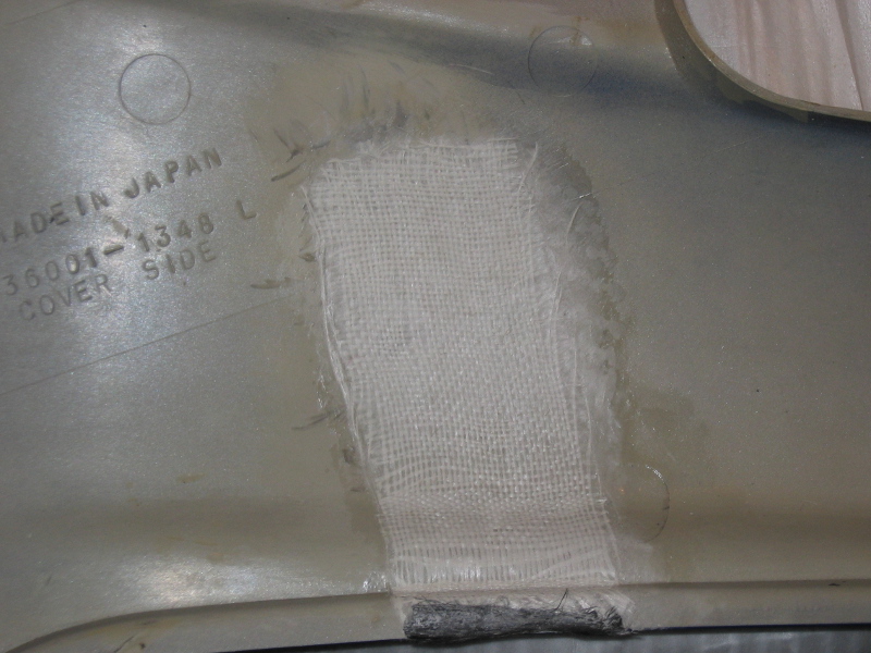

4. Nun habe ich ein Stück Glasfasermatte (120g/m²) großzügig an das Bruchstück angepasst und mit Hilfe von Aceton in das Seitenteil einmassiert. Das Aceton löst das ABS an und man kann die Matte dann mit einem harten Borstenpinsel in das Werkstück drücken. Damit verbindet es sich unlösbar mit diesem und man erhält auch eine wunderbare Oberfläche für den nächsten Schritt. Ausserdem läuft das sehr flüssige Aceton in den Riss (daher muߟ der auf der anderen Seite wirklich dicht abgeklebt sein und es darf auch nichts unter das Klebeband laufen können) und verschweiߟt ihn regelrecht.
[Bild: http://www.digital-brain-art.de/Bilder/G...sieren.JPG]
In der Nahaufnahme kann man erkennen, wie die Glasfasermatte in das ABS eingearbeitet wurde und sich mit dem Material verbunden hat.
[Bild: http://www.digital-brain-art.de/Bilder/G...Detail.JPG]
Nachdem alles getrocknet ist, kann man schon feststellen, dass diese Reparatur schon ausreichen würde. Ich habe das Seitenteil gebogen und verdreht, es ist in diesem Stadium bereits absolut stabil. Ich wollte allerdings das Ganze noch stabiler machen, um hier endgültig Ruhe zu bekommen. Deswegen geht es weiter mit Schritt

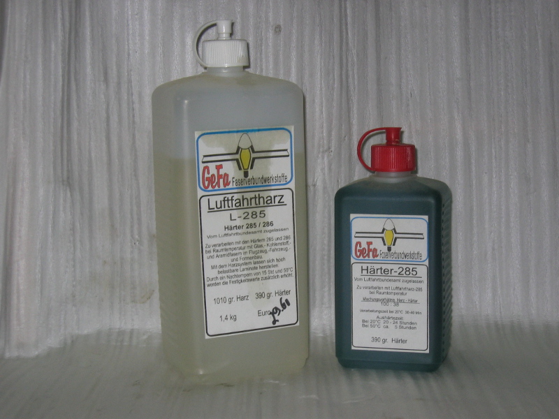

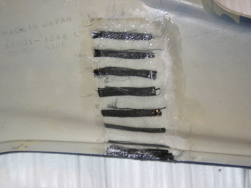

5. Mit Epoxydharz einen weiteren Streifen Glasfasermatte und zur Verstärkung in Längsrichtung einige Streifen Kohlerovings einlaminieren
Dieses Epoxydharz-System habe ich dazu verwendet:
[Bild: http://www.digital-brain-art.de/Bilder/GPZ/Harz.JPG]
Und so sieht es danach aus:
[Bild: http://www.digital-brain-art.de/Bilder/G...s6_GFK.JPG]
Man kann das GFK nicht direkt auf ABS anwenden. Das wird dauerhaft nicht halten, da ABS immer etwas Öl ausschwitzt und sich GFK dann irgendwann trennen würde. Die vorherige Reparatur, bei der ich Zweikomponentenkleber direkt auf dem ABS verwendet habe, konnte ich größtenteils einfach abziehen. Sie hielt auch damals nicht sehr lange.
Da nun die Glasfasermatte vorher zum Teil in das ABS eingearbeitet wurde, konnte sich der noch an der Oberfläche vorhandene Teil gut mit dem Harz tränken und ergibt so eine unlösbare Verbindung. Ich bin mir sehr sicher, dass diese Stellen keinen Ärger mehr machen werden.
