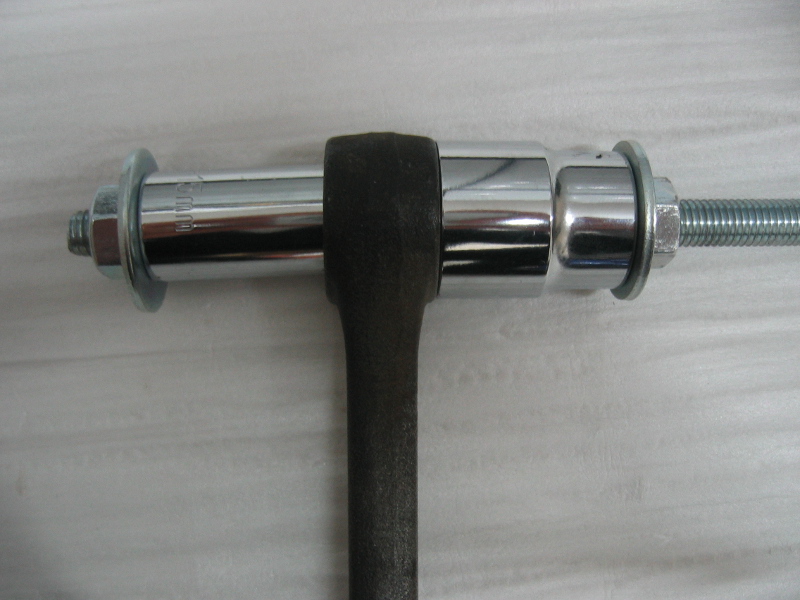

Wie auch immer: Die Gleitlager für das Unitrack sind wider Erwarten doch schon am Wochenende eingetroffen, so das ich diese austauschen konnte. Durchgeführt habe ich das mit der "Sabse-Methode" (wenn ich das mal so nennen darf), also mit Gewindestange, passende Muttern, Unterlagscheiben und Nüssen aus dem Ratschkasten. Hier mal als Beispiel einer der Schwingenknochen:
[Bild: http://www.digital-brain-art.de/Bilder/G...ressen.JPG]

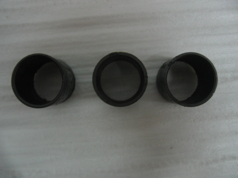

Mit dieser Methode hatte ich alle 5 Lager in 10 Minuten ausgetauscht. Danke nochmal für den Tipp! Ausgetauscht wurden übrigens alle Lager bis auf das vordere, denn das hat besonders geformte Gleitlager. Aber diese waren bei mir zum Glück noch fast spielfrei, somit kein Problem. Jetzt hat das ganze System deutlich weniger Spiel als vorher, obwohl die Lager so schlimm gar nicht aussehen:
[Bild: http://www.digital-brain-art.de/Bilder/G..._Lager.JPG]
