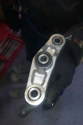

Heute war mal wieder sehr schraubreich: Die Unitraklager bei Abby wurden gemacht.

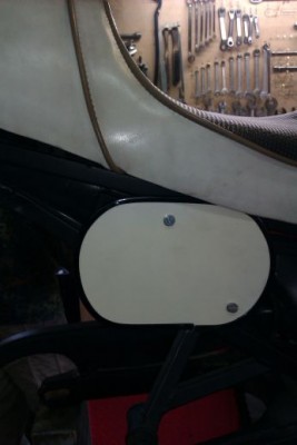

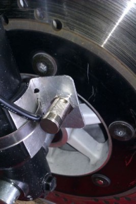

Auߟerdem hab ich die Halterung für den Tacho abgefeilt Big Grin, wurde mit dem Bandschleifer vertraut gemacht, hab die Nummerntafeln gekantenschutzt und montiert und bekam hübsch abgeschliffene Lenkerböcke Smile
Zum Unitrak:
Mädels, sucht euch liebe Männer, die helfen Wink
Erstmal alles ausbauen:
Rad raus, Hauptständer ab, dazu muss aber der Krümmer runter, damit da schön dran kommt, dann Unitrack raus, Knochen raus, um die Hülse mal sauber zu machen.
Dann die alten Lager raustreiben, meine Männer haben sie mit Nüssen rausgehauen, Unitrak sauber machen, innen fetten, mit dem Männerföhn heiߟ machen und die neuen dann wieder reinhauen.
Bei der Gelegenheit hat Radius mein Federbein gleich mal sauber gemacht und neu eingestellt Dance, dann ging alles wieder Retour.

Der Tacho hatte andere Ideen als ich. Der Abnehmer war nicht nah genug an der Bremsscheibe. Also hat Speedy ihn noch eingestellt, ist noch ne kleine Runde gefahren, alles geht.
