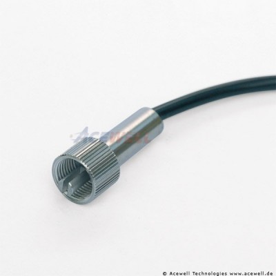

Die mit Abstand eleganteste Lösung ist das hier:
Ist eine elektronische Tachowelle von Acewell, passend zu Deinem Instrument.
Und mit 25,- nicht so teuer, als daß bei entsprechendem Augenaufschlag nicht einer Deiner sicher zahllosen Verehrer... Wink
Das Ding wird einfach statt der mechanischen Welle in die Tachoschnecke geschraubt.
Ich hatte das an der FZR dran, hat mit dem Acewell 2853 hervorragend funktioniert.
