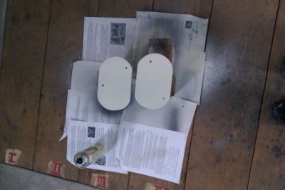

Freitagabend hat ein sehr lieber Mensch noch meine Nummerntafeln neu grundiert, nachdem ich sie abgeschliffen hatte.
Also konnte ich gestern schleifen und Speedy hat sie mir in creme weiߟ lackiert.
Allerdings ist das leider viel zu dunkel für die Sitzbank, aber schon heller als Abby. Könnte natürlich an der dunklen Grundierung liegen, aber das werde ich dann wohl einfach mal beim Lackierbedarf meines Vertrauens ansprechen.

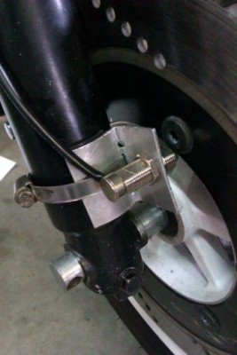

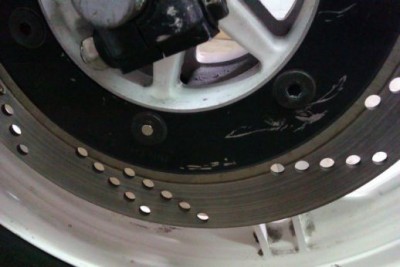

Dann haben wir noch den Tacho fertig gemacht. Speedy hatte schon eine Halterung für die Abnehmerschraube gebaut, aber erstmal mit Kabelbindern festgemacht. Das haben wir mit einer Schraubschelle nun richtig befestigt. Auߟerdem fehlte noch ein Magnet an der Bremsscheibe, um die Geschwindigkeit erfassen zu können. Radius hatte so süߟe kleine Zylinderförmige Magnete, also hab ich einen davon in eine Bremsscheibenschraube gesteckt und siehe da: Er hält Smile
Dann noch den Radumfang eingestellt, mal im Hof auf und ab gefahren:
Er funktioniert!
