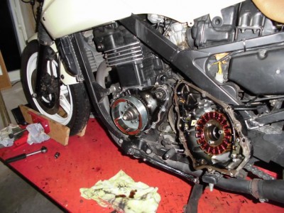

Sooo heute haben wir mal wieder Abby einen Besuch abgestattet und ich habe ganz vergessen wie schön es eigentlich sein kann frierend und mit dreckverschmierten Fingern in das warme Wohzimmer zurück zu kommen.
Wir haben die knapp 60.000 km alte Kupplung gegen eine 15.000 km alt getauscht, die gabs nämlich in einem kaputtem ER5 Motor dazu Smile Das ging alles relativ schnell und problemlos.
Der Versuch mal kurz das A-Polrad gegen ein modifiziertes D-Polrad zu tauschen stieߟ allerdings auf mehr Gegenwehr.
Die erste Schraube mit Linksgewinde haben wir mit dem Schlagschrauber gelöst, das ging gut.
Allerdings hatten wir Probleme das Polrad mit der M18 Schraube zu lösen. Haben die Schraube eingedreht und vorsichtig mit dem Vorschlaghammer (also Speedy hat das gemacht) drauf gehauen, aber es hat sich nichts getan. Es hätte wohl knacken sollen?
Ein Telefonat mit Morpheus hat uns aber auf neue Ideen gebracht, müssen morgen mal schauen, ob das so klappt, wie wir es uns vorgestellt haben. Aber ich bin sehr optimistisch.
Anbei ein paar Bilder. Das alte Polrad sieht sogar noch recht gut aus Smile
