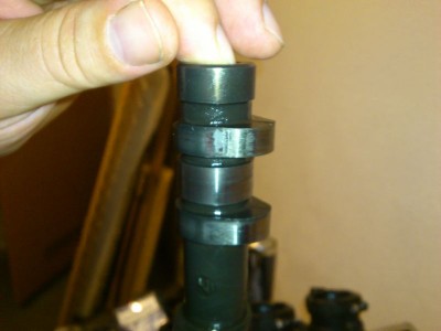

Meine ZXR Klapper tut. Mr. Green
Martin sgate mir in der Ausfahrt schon. Rally
Selbst an dritter stelle höre ich deinen Rasenmäher. Shifty
Dazu kammen ja noch folgende Verhaltensweisen:
Schlechtes anspringen
Wärend der fahrt mal ausgehen
Das klapper was selbst bei warmen Motor laut wurde bzw. aber auch nicht weg ging.
Die Drehzahl hob sich etwas nach dem Gasweg nehmen oder blieb auch kurz stehen.
Diese ganzen faktoren wollte ich einfach nicht bis zum Winter warten lassen.

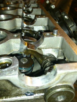

Also bauen wir denn Motor mal raus. Ging fix, eine dreifiertelstunde später lag er dann schon in meinem Keller.
Ventildeckel runter und nochmal das Ventilspiel gemessen.
Alles in eine Exeltabelle eingegeben und die Nockenwellen rausgebaut.
Dann kamm es zum vorschein:
Siehe lustige bilder und wer findet denn Fehler.
