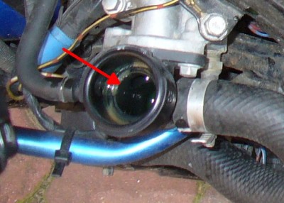

ich hab bei meiner letztens festgestellt, dass an dem Überdruckventil des Kühlkreislaufs (also der Kühlereinfüllstutzendeckel) der Ring, wo der Deckel drauf drückt, dort fehlt nen Stück...also nicht außen, sondern da wo der Deckel zum ausgleichsbehälterschlauch hin abdichtet...[attachment=0]
Darum kann sie nicht mehr richtig Druck aufbauen und sie fängt darum schon früher als normal an mir das Wasser rauszukochen...nicht schön...
muss mir deshalb mal früher oder später nen neuen Einfüllstutzen besorgen...(vllt hat ja irgendwer sowas noch rumliegen, brauche nicht den Thermostaten, sondern nur das schwarze Plasteteil)
