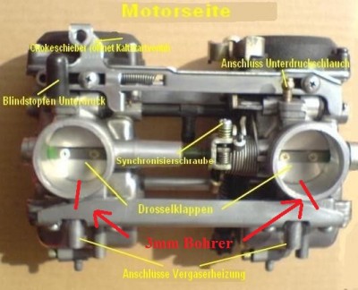

btw.: Ich habe meine Klappen damals nach der Vergasertrennung/Reinigung mit einem 3mm-Bohrer "ca." eingestellt.
Einfach etwas am Gaszug ziehen, zwei Bohrer Motorseitig in/unter die Drosselklappen reinlegen und grob einstellen...
Natürlich sollte der Vergaser ganz waagerecht am Tisch liegen damit die Bohrer schön liegen bleiben.
Meine Schlauchwaage zeigte mir danach ein fast perfektes Ergebnis.
Zufall oder nicht - mir hats damals geholfen.
Am Treffen in Ansbach hat "Holle" dann nochmals die Uhren draufgehängt - Ergebnis: er war perfekt eingestellt!
