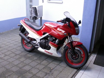

Immerhin hat sie mal Tageslicht gesehen:
