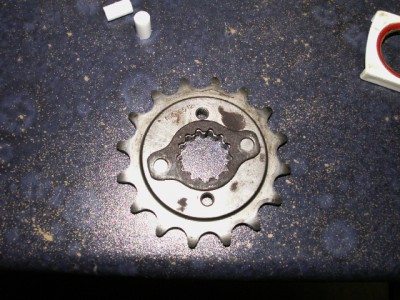

Motorritzel verloren; Warum? Möglicher Fehler?
Sind nicht ganz 90°.
Aber zum auf die Welle schieben, muss die folgendermassen versetzt sein
Du kriegst die Halteplatte nicht drauf, wenn die Schraubenbohrungen übereinanderstehen.
Und nur so in genau dieser einen Position geht sie gewaltfrei auch wieder runter.
Wenn das Plättchen auf der Welle ist, kannst du sie so drehen, dass die Bohrungen passen.
