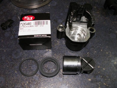

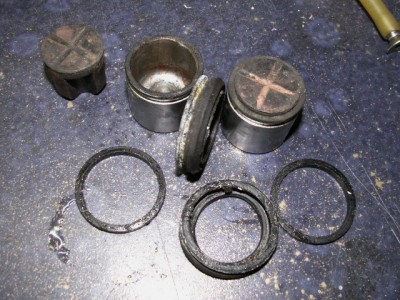

Ich hab die Bremssättel demontiert, gereinigt und mir sowohl den Kolben- als auch den Sattel-Rep.-Satz geholt.
[attachment=9]
[attachment=7]
Der Gummiring links aussen ist identisch mit dem Ring aus dem Kolben-Set. Die anderen liegen wohl für andere Modelle dabei. Wer also nur das Sattel-Set kauft, kriegt zwar den Ring für den Kolben dabei, aber nicht die Gummitülle - *zoink*...
Die alten Kolben wären eigentlich noch ok, aber die Gummis/Dichtungen waren nicht mehr so hübsch.

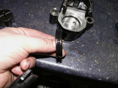

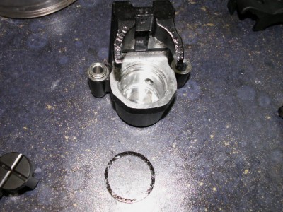

Erst der Ring in die untere Nut des Kolbenzylinders:

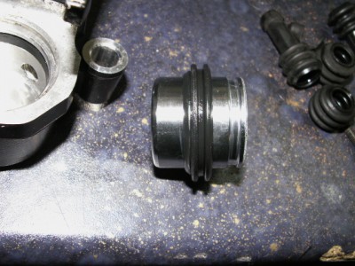

[attachment=6]
[attachment=5]

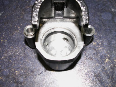

Dann muss die Tülle irgendwie mit dem Kolben rein.
Die dünnere Lippe (links) kommt nach Innen in die obere Nut:
[attachment=4]

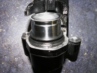

So sieht es eingebaut ohne Kolben aus - nur bringt das nix, weil man so den Kolben nicht reinbekommt:
[attachment=3]
Die Tülle zuerst auf den Kolben machen und dann reindrücken bringt aber auch nix! Was also tun?
