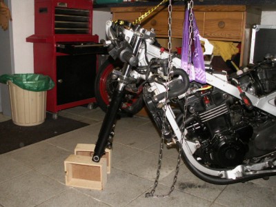

4 cm sind es jetzt doch nicht. Die Wirth-Feder ist etwa 1,8 cm länger und ich hab mal einfach reingedrückt - das müsste gehen.
Ich hab das Mopped ja jetzt an der Decke hängen. Um das Gabelöl aufzufüllen, hab ich sie maximal (ohne Hauptständer) abgesenkt, damit die Rohre maximal wie geht senkrecht stehen, zum Messen der Füllhöhe.
Hab nur grad realisiert, dass 0,5 L Gabelöl nicht reichen (2x 280 ml). Und wieder mal ein kleiner "Weiter-mach-Stau" wegen Nachbestellung...
[attachment=4]
[attachment=3]
