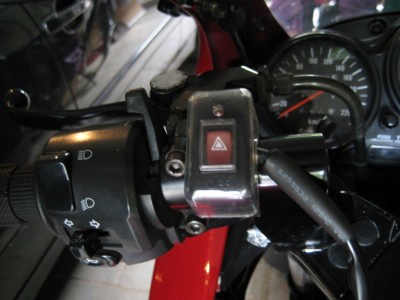

Ich wollte meine Süߟe eigtentlich schon seit dem Kauf im letzten Jahr mit einer Warnblinkanlage nachrüsten.
Jetzt habe ich mir diese hier:
<!-- m --><a class="postlink" target="_blank" href="http://www.louis.de/_30c3952371ee237857">http://www.louis.de/_30c3952371ee237857</a><!-- m --> ... r=10034955
bei Louis für 29,95€ besorgt und eingebaut.

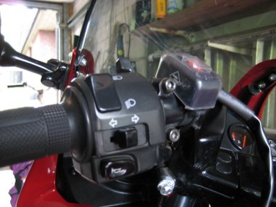

Dank des vorgefertigten Kabelbaums, einer verständlichen Anleitung und der beiliegenden Abzweigverbinder war die Montage recht einfach. Die Montageschelle für den Lenker muߟte ich seitlich zwar etwas abschleifen, damit sie noch neben die Befestigung der Kupplung paßt, aber das war auch wirklich schon das einzig "schwierige". Insgesamt hab ich ne gute Stunde gebraucht, hab mir aber auch Zeit gelassen.
Kurz und gut: Ein Stück mehr Sicherheit für erschwingliches Geld bei einfacher Montage.
