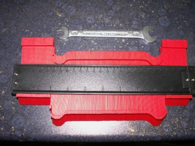

Dann wäre mir auch fast um Haaresbreite nicht entfallen, dass ich mir letztens im Pollin-Grabbel-Shop folgendes Spielzeug mitbestellt hatte:
Damit konnte ich jetzt relativ nah ans Loch (weils dafür 2 Hände und ne Taschenlampe brauchte - leider kein Foto) und verrät mir Mitte-Mitte Loch = 12,0 cm Dance
Selbst wenn es tatsächlich 11,9 oder 12,1 sein sollten, sollte das im Rahmen des machbaren sein.
