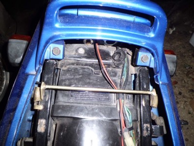

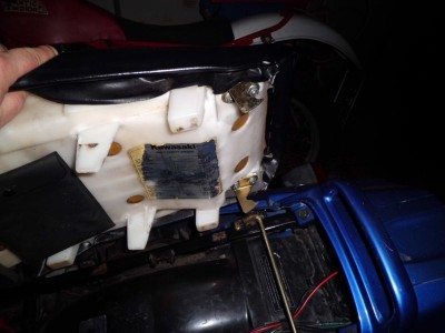

Re: Sitzbank - Problem - rex - 06.01.2013
Hi, hab mal auf die Schnelle zwei Bilder gemacht.
Die quer verlaufende, messingfarbene dünne Stange muss entgegen der Federkraft Richtung Fahrzeugheck gedrückt werden, dann ist die Sitzbank entriegelt.
Viel Erfolg, Grüߟe, rex
