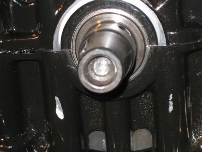

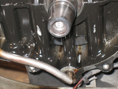

alsoo...polrad ab, und...man sieht die schraube natürlich nicht merh rausstehen. jedenfalls nicht mehr gut genug für die idee mit dem splint.
hab dann prompt mal probiert dran zu drehen...da tut sich nicht viel. hab dann ein kleines, dezentriertes loch wirklich nur auf der schraube gemacht (mit nem 4er bohrer eben 2mm rein oder so), aber mehr hab ich noch nicht getan.
irgendwie befürchte ich direkt, dass ich eine neue kurbelwelle brauchen werde Sad
lassen wir die bilder sprechen:
Re: Abreiߟschrauben mal ganz anders! - Rubino - 17.02.2011
Bohr ein kleines Loch rein (ca 5mm) dann mit nem Gewindeschneider in das loch so weit wie geht.
Wenn der Rest dann noch nicht raus ist, in das neue Gewinde mit ner passenden Schraube rein, sollte klappen Wink
Und hol mal die Ölleitung da weg, die nervt doch beim arbeiten Laughing
Edit: Ich glaub du brauchs doch ne neu Kurbelwelle, die ist gerissen Confused
Also den Unterschied zwischen 60Nm und 200 sollte man doch merken ...
Re: Abreiߟschrauben mal ganz anders! - ometa - 17.02.2011
Rubino schrieb:Edit: Ich glaub du brauchs doch ne neu Kurbelwelle, die ist gerissen Confused
Meinst du das helle Etwas auf ca. 10 Uhr?
Diese helle Linie sieht komisch aus, ja.
Hab grad mal gestöbert, aber keine Fotos von meiner gefunden ob das ne Guߟnaht ist (kanns mir auch nicht vorstellen...)
Auߟerdem steckt der Splint sehr tief, bzw zu tief, drin.
PS: Das dürfte auch die Ursache des Problems sein.
Polrad falsch aufgesetzt, und dann die Schraube angeballert.
Schief angezogen bricht die logischerweise schneller.
Re: Abreiߟschrauben mal ganz anders! - Flo1992 - 18.02.2011
ähhhm...schneller ist gut, wie gesagt, das waren bestimmt zu viele Nm (habs ja selbst nicht probiert, aber wenn er sagt es kommt ihm komisch vor...)
schief war die schraube bestimmt nicht, denn ich hab sie die ersten paar mm mit der hand reingedreht - und die kraft, eine schraube händisch schief reinzudrehen hab ich doch nicht (grad, weil die ja nicht mal groß ist)...
diese "naht" ist mir auch komisch vorgekommen, aber irgendwie ist die zu geradlinig als dass ich glauben würde, es wär gerissen (oder es ist DER perfekte riss)
das mit dem gewinde ist insofern problematisch, als dass man ja genau die mitte der schraube treffen muss - was bei abgerissenen schrauben ja nochmal ein stück schwieriger ist...
was ich mir gestern noch gedacht habe: den schraubenkopf anschweiߟen (zum rausdrehen) - natürlich e-geschweiߟt.
dazu natürlich alles an bordelektronik sauber von der masse trennen (oder? ich hätt gesagt wir lasssen murphys gesetz nicht entscheiden ^^)
wenn das wer kann dürfts ja kein problem sein. ich denk halt das problem ist, dass die schraube icht zu heiߟ werden darf - sonst schmilzt sie sich rein. wobei, ob kurbelwelle hin oder kurbelwelle hin ist dann auch schon egal....
edit: und wär das ein riss, wär ja bvermutlich auch die nut in mitleidenschaft gezogen worden - die sieht aber bestens aus, der "riss" geht danach einfach geradlinig weiter...
Re: Abreiߟschrauben mal ganz anders! - Rubino - 18.02.2011
Flo1992 schrieb:ähhhm...schneller ist gut
Flo1992 schrieb:schief war die schraube bestimmt nicht ...
Ich red ja auch davon das das Polrad schief war, nicht die Schraube im Gewinde.
Das Polrad saß warscheinlich nicht mit der Nut auf dem Keil, sondern mit dem Konus.
Das sieht man doch, der Keil ist soweit rein gedrückt das der das Polrad gar nicht mehr halten würde.
Und auf der gegenüberliegenden Seite sind Scheuerspuren vom gewaltsamen andrücken...
Flo1992 schrieb:das mit dem gewinde ist insofern problematisch, als dass man ja genau die mitte der schraube treffen muss...
So ist das Leben Wink
Hier gehts mal wieder um die Größe (des Bohrers) Big Grin
Flo1992 schrieb:was ich mir gestern noch gedacht habe: den schraubenkopf anschweiߟen (zum rausdrehen) - natürlich e-geschweiߟt.
Und wie willst du da drin schweiߟen ? Das will ich sehn Big Grin
Machs nach meiner Methode, und bevor du anfängst zu versuchen den Rest rauszudrehen,
heizt du die Kurbelwelle etwas mit der Flamme oder Heiߟluftfön auf.
Flo1992 schrieb:edit: und wär das ein riss, wär ja vermutlich auch die nut in mitleidenschaft gezogen worden
Hast du den Keil mal rausgeholt ?
