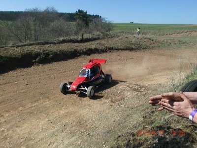

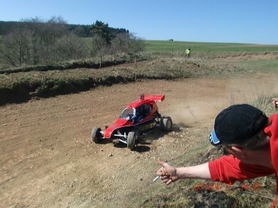

Re: dringende hilfe gpz 500 s motor welcher ist welcher ?????? - william_rs2000 - 06.06.2010
hallo, denn mal ein paar bilder.
es ist ein französicher rahmen in dem ursprünglich mal ein entenmotor verbaut war.
haben es ein belgien gekauft.
antrieb erfolgt über kette auf einen lagersitz mit umgebauten enten antriebswellen.
100% sperre weil nur quer ist geil.
eine bremscheibe hinten mit verzahnung auf der ein untersetzter anlasser als rückwärtsgang sitzt.
10 liter tank mit kleiner tickerpumpe.
lenkgetribe aus dem rennsport.
momentan sind noch umgebaute dämpfer vom renault nevada drin, die aber ersetzt werden durch bilstein.
übersetzung vorn 15 hinten 49 zähne.
ps suche noch nach einer antwort wegen meinem polrad.
gruss william

Ist schon ein heiߟes Eisen, was läuft die Kiste mit so einem Motor ?

jepp, und da merkt man, das das Verhältnis zwischen Motor und Fahrgestell dann völlig aus den Fugen gerät, das Gixxer-Kart kann man nicht effecktiv fahren, das slidet nur noch rum und das auf Asphalt Sad
Der GPZ-Motor ist schon cool da drin und macht eine gute Figur, würde ich ja zu gerne mal test Big Grin

Ähhh, ... hast du da nen Trockensumpfumbau drin oder was ähnliches? Sonst machste dir den Motor doch mal ganz fix kaputt ...
