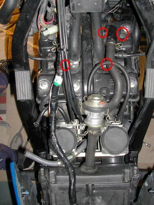

Ich wollte heute eigentlich das Ventilspiel kontrollieren.
Aber als ich jetzt die Kühlschläuche neben der Zündkerze entfernen wollte ging die Schraube nicht ab die diese am Motorblock befestigt.
Ich habe schon fast den Kopf der Schraube plattgedreht. Wisst ihr irgend einen Trick? Die Schraube sitzt wirklich bombenfest und ich kriege sie nicht ab Sad

Hmm..."leichtes" klopfen auf und rundum die Schraube wirkt manchmal Wunder...
Wd40 ist ein guter Anfang.
Zur Not lasst halt die Schrauben drin - soweit ich weis geht der Ventildeckel trotzdem ab. Rolleyes
Edit: Foto angehängt - meinste eine von diesen Schrauben - oder?
Re: Dringend: Schraube zu fest gedreht? - 31ke - 01.04.2010
ja das sind die 2 unteren schrauben :/ knalle fest die dinger

schraube rechts ist draussen. schraube 2 ist im arsch.

Re: Dringend: Schraube zu fest gedreht? - 31ke - 02.04.2010
31ke schrieb:schraube rechts ist draussen. schraube 2 ist im arsch.
gibts die ersatzschrauben auch bei tante louis? der lokale schraubenhändler hat um diese uhrzeit schon zu Sad
Um meine Aussage zu präzisieren: Schraube ist 2 Kaputt - der Kopf hat keinen Kreuzschlitz mehr - und sie steckt noch im Zylinderkopf fest.
Frage: Wie bekomme ich die am besten da raus ?
