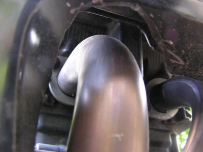

ich habe die 2in1 anlage und nähmlich geht sich es beim zylinderkopf nicht aus man kann genau nur eine mutter anbeisen von 4
Re: Barracuda problem - Yuri - 25.07.2009
das spiel der krümmer zu den 4 zylinderschrauben ist sehr klein. am besten suchst du dir noch 2 helfenden hände. steck den krümemr und den sammler zusammen; auspuffpaste nicht vergessen. nun führ den krümmer auf die 4 schrauben auf. er passt nur in einer einzigen position - die musst du rausfinden, indem das helferlein vorsichtig den sammler auf und ab und links und rechst bewegt. musst dann nur beim esd draufschieben viorsichtig machen, damit du die krümmer nicht lockerrüttelst oder die dichtungen zermatschst. am besten schraubst du die halteschelle schon an deine gpz locker dran. damit lässt sich die anlage meiner meinung nach am besten austarrieren. und pass auf, dass der fuߟbremshebel noch funktionsfähig bleibt - bei mir war bei der erstmontage der sammler im weg^^ hatte aber auch die anlage unter leichten verzug montiert...

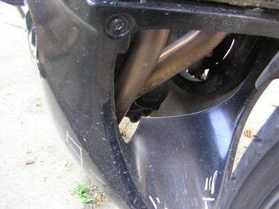

bugspoilder befidnet sich an originalhalterungen. trotzdem reicht mein ausgeschnittenes nicht ganz aus, damit er nicht vom krümemr versenkt wird. muss den unteren ausschnitt noch ein bisschen weiter nach hinten machen.

danke für die beschreibung aber es geht trotzdem nicht wir sind seit fr schon 3leute und versuchen jede stellung nur keine geht mir is aufgefallen das ich nicht mal zum zylinder hinkommen weil die rohre zu gross sind ich müsste beim zylinderkopf was wegfeilen das ich die krümmer anschrauben könnte und weil das rechte rohr habe ich schon oben gehabt und habe es alles zerschrammt beim anziehen
ich glaube ich muss die flex und das schweissgerät auspacken und den pfusch von barracude wieder grade biegen

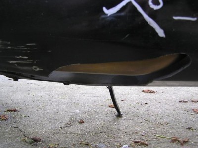

also wie kann ich es vermeiden den bugspoiler absenken zu müssen? gibts es da nur noch die methode teile rauszuschneiden?? wenn ja mit welchem werkzeug?? flex, stichsäge oder was empfehlt ihr??
Re: Barracuda problem - Yuri - 26.07.2009
ich hab mein bugspoiler mit dem drehmel bearbeitet; geht wunderbar! nur leider reicht der hintere ausschnitt bei mir nicht ganz aus. man müsste den spoiler noch ein weng runtersetzen
Re: Barracuda problem - _Angel_ - 26.07.2009
was heiߟt der reicht nicht ganz aus?? könnte man auch einfach etwas mehr wegschneiden oder kommt man um das herunter setzten einfach nich herum??

_Angel_ schrieb:was heiߟt der reicht nicht ganz aus?? könnte man auch einfach etwas mehr wegschneiden oder kommt man um das herunter setzten einfach nich herum??
weiter ausschneiden ist nicht, da du sonst das loch mit wegdrehmelst.

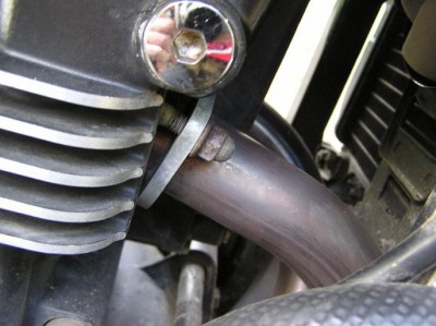

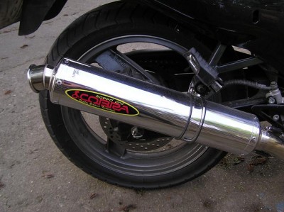

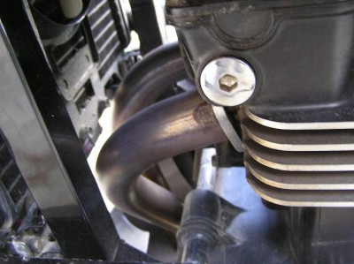

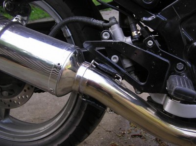

Re: Barracuda problem - Mariios - 19.08.2009
soda endlich hab ich es geschaft die flex und das schweiss gerät hat geholfen is besser so jz hab ich keine verspannungen beim montieren alles ganz leicht rauf oder runter
da ma die fotos
[Bild: http://img44.imageshack.us/img44/6294/foto011q.th.jpg]
[Bild: http://img21.imageshack.us/img21/1659/foto012j.th.jpg]
[Bild: http://img149.imageshack.us/img149/8721/foto014g.th.jpg]
jz habe ich eine frage an euch hab ihr eure vergaser umgedüst wenn ja welche düsen??
den leistungsverlust merke ich ehrlich nicht nur kleine fehlzündungen beim gas los lassen
aber der sound is einfach Mr. Green
Re: Barracuda problem - Sekronom - 19.08.2009
Wenn du es aufnehmen kannst, lass es mal hören.
Würde mich einfach interessieren wie sowas klingt im vergleich zu meiner Smile
